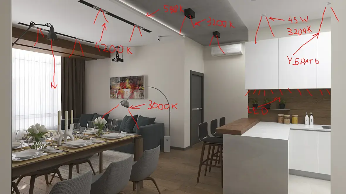

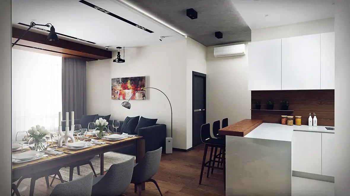

постобработки нехватает, результат, в целом, приемлемый.
решил минут за 10 накидать о чем я.

Дело не в пост обработке. А в том что свет не соответсвует расстановке геометрии + он ровно белый такого не бывает.
Там где я написал убрать, это про фейковый свет на кухне.

источники света добавить в светильниках? Это ies-ки будут?

видно же, что эти светильники не горят, на кой писать их температуру, если нет идеи их показывать в принципе?
Ну и цвет у света тут все же есть, это тоже видно. Да, есть что-то лишнее и что-то можно было решить иначе, выставить световые акценты, вроде напольной лампы, и пр., но это не отменяет того, что результат приемлем. И его можно вытащить через пост.
Цитата Novichok21:
это фотошоп? фильтры или ручками?
Да, фотошоп, руками, в целом.  Но там ничего сверхъестественного.

Я к тому что из было бы неплохо включить, и да лучше использовать иески.

Да, фотошоп, руками, в целом. Положу себе в дропбокс псд на пару часов, если интересно. Но там ничего сверхестественного.https://www.dropbox.com/s/iq6ksvzqt396c2a/ylqapr28.psd?dl=0
Конечно интересно! Пребольшое спасибо!!!
