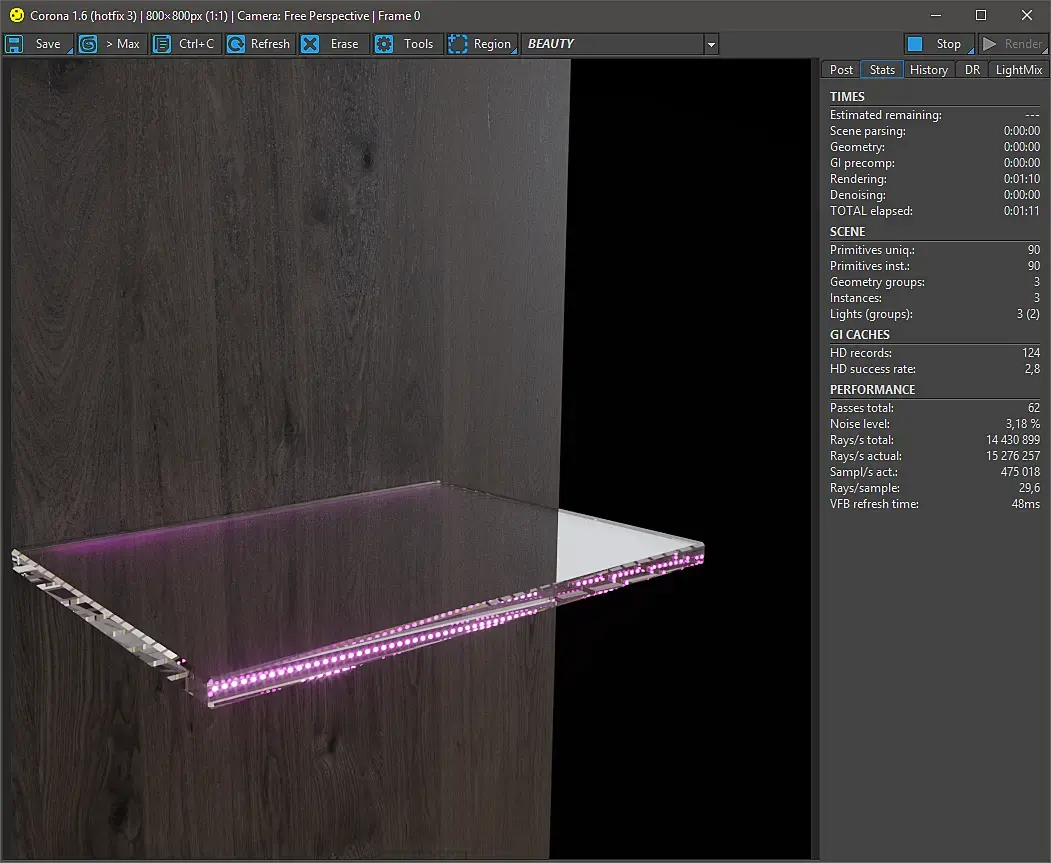

Ничего сложного нет, делайте как в жизни.
Стекло 6мм, материал как обычный, черный дефьюз, рефлект 1, рефракт 0.99
Делайте CoronaЛайт (диск), (в примере я использовал квадрат). делаете радиус 1.5-2мм
Инстансом растягиваете их через 15мм друг от друга.
Ставите цвет, мощность по вкусу.
Параметр Directionality (у источника света ставите 0.45-0.55).
наслаждаетесь работой)
+ для большего реализма, можете подкрасить немножко стекло через абсорбцию, в цвет подсветки

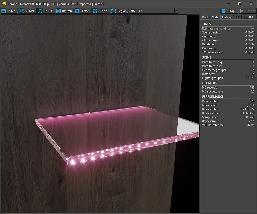

а по вашему 60 источников света на метр ленты это лучше? корона только недавно научилась рендерить больше 255 ис, вы думайте что советуете, если не знаете идите читайте доки короны или на их форуме, сами хоть пробовали столько ис сувать в интерьер, а не в пустую сцену? Еще скажите скатером по сплайну ис распределить хД
https://coronarenderer.freshdesk.com/support/solutions/articles/5000515603-should-i-use-corona-light-material-or-self-illumination-to-illuminate-my-scene-
https://corona-renderer.com/forum/index.php?topic=11589.0   вот вам про шум с кучей источников света
https://corona-renderer.com/forum/index.php?topic=19328.0  вот про светодиоды

Сделал специально еще Вашим способом, разница во времени рендера нет. что 1 источник что 60, Даже если вы в короне Используете Corona Лайт Микс, а источники света сделаны инстансом, то будет всего лишь 1 карта, никакой ощутимой нагрузки на моем пк нет.
и отвечая на Ваш вопрос сувал ли я столько источников света, отвечу что 2 года назад пихал под завязку и никаких проблем.
Сообщений: 3967
3dddland
это не мой способ, хотите спорить пишите на форуме разрабочтиков короны, ссылки я привел, вы видимо больше них знаете что в короне лучше работает. Не вижу информации на вашем интреьрере зато вижу на ваших рендерах с диодами внимательно посмотрите сколько источников света в статистике и прозрейте. и хз как вы сравнили скорость рендера с разным количеством пассов, еще раз говорю ощутите в тяжелой сцене которая будет ренедерится часами там каждая минута выигрыша важна собственно для чего вся это оптимизация и делается.
А вы советуете не правильный способ с кучей источников света.Удачиhttp://imagizer.imageshack.com/img924/6307/7m4xWa.jpghttp ://imagizer.imageshack.com/img923/2282/cyrTUe.jpg
