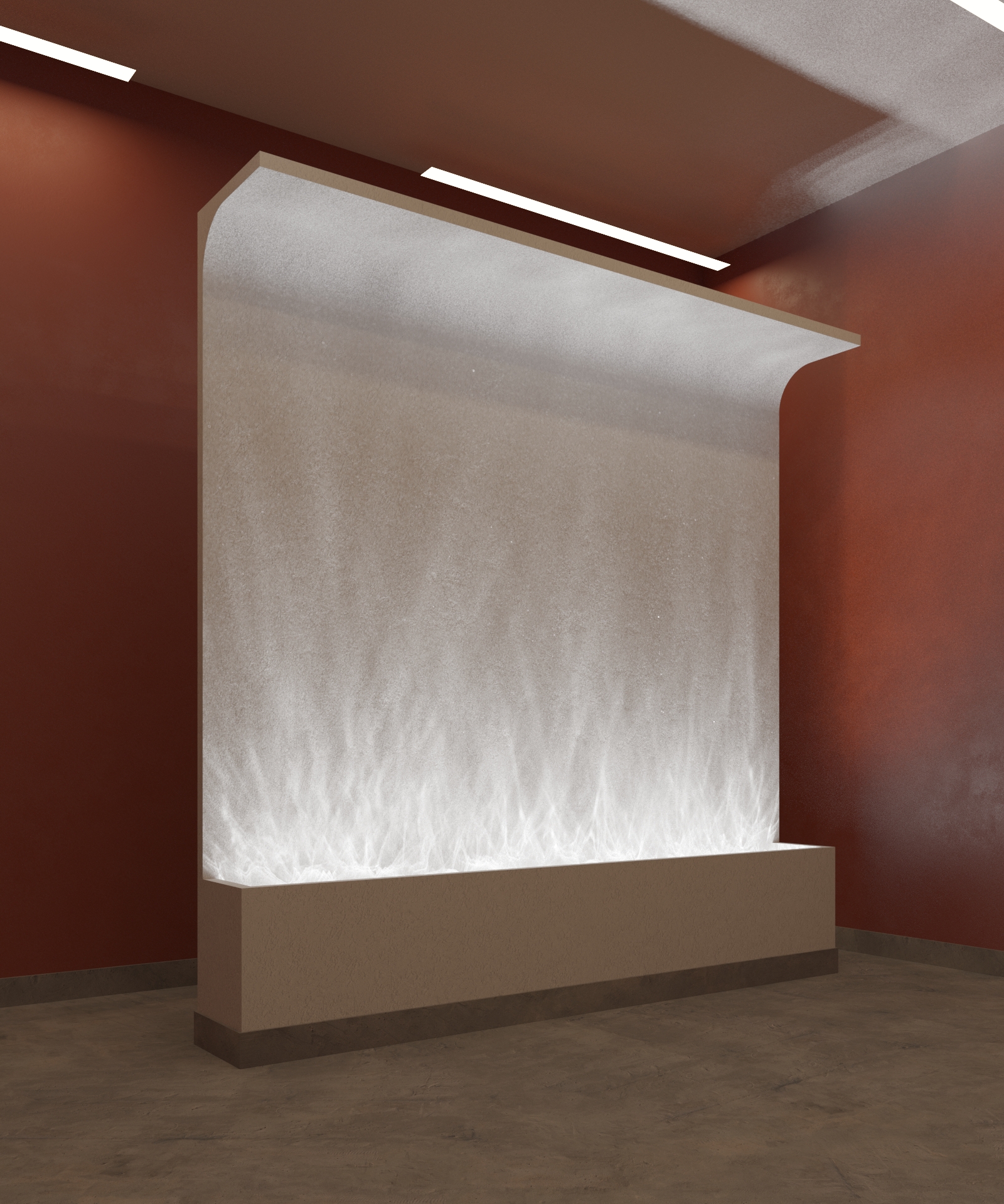

Всем привет, подскажите плиз, как сделать такой эффект в короне?спасибо

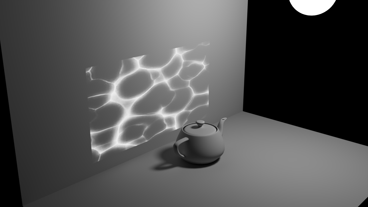

скачать текстуру каустики. сделать проектор.
Сообщений: 2705
в источник света засунуть подходящую текстуру, подрегулировать параметры под задачу.
скачал текстуру, куда ее пихнуть?)

не понимаю почему нет очевидного - сделать стекляшку такую же, лампочки такие же и просчитать честную каустику 1 раз, сохранить и пользоваться
Сообщений: 4385
Тоже в мае собиралась делать эту лампу, да так времени и не выдалось. Планировала попробовать сделать через каустику, потому что приличной картинки для создания карты для проекции не нашла.
Сообщений: 10561
я честной каустикой такой же эффект делал, еще и в анимации
чтоб за вменяемое время рендерилось, просто исключил все лишнее из каустик солвера
Сообщений: 16991
Проще картой и прожектор мап.
Иначе, если реально делать, то сложно контролировать эффект. Сложно подобрать нужный рисунок, опираясь на ИС и геометрию сцены. Долгий рендер. Очень долгий. Я как-то делал, сделал, но задолбался. Даже выкладывать в модели не буду, потому что это всё работает только в данной сцене ровно на этих расстояниях от стены. Но красиво, базара нет.

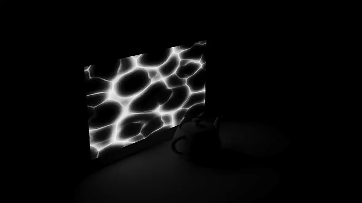

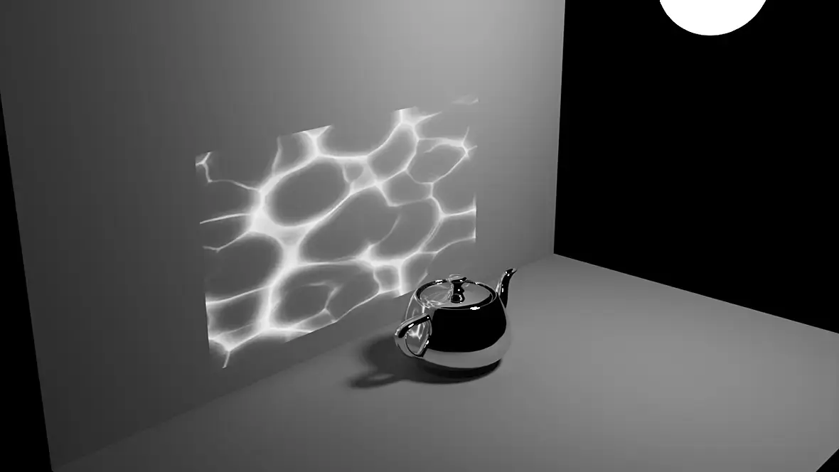

На сайте c 03.08.2007
Сообщений: 194
Вот попробовал повторить честно
На 3090 в GPU - часов 6 ушло))) Обработка только в FB была. Чуть убрал засвет снизу

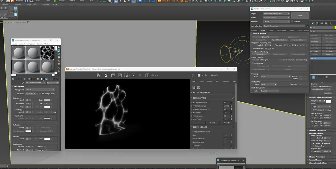

Сообщений: 10561
вот честная каустика в короне, еще и водичка, 30 мин на кадр 1080х1920
и вот собсно видос с динамической каустикой https://vk.com/video4220982_456239424
