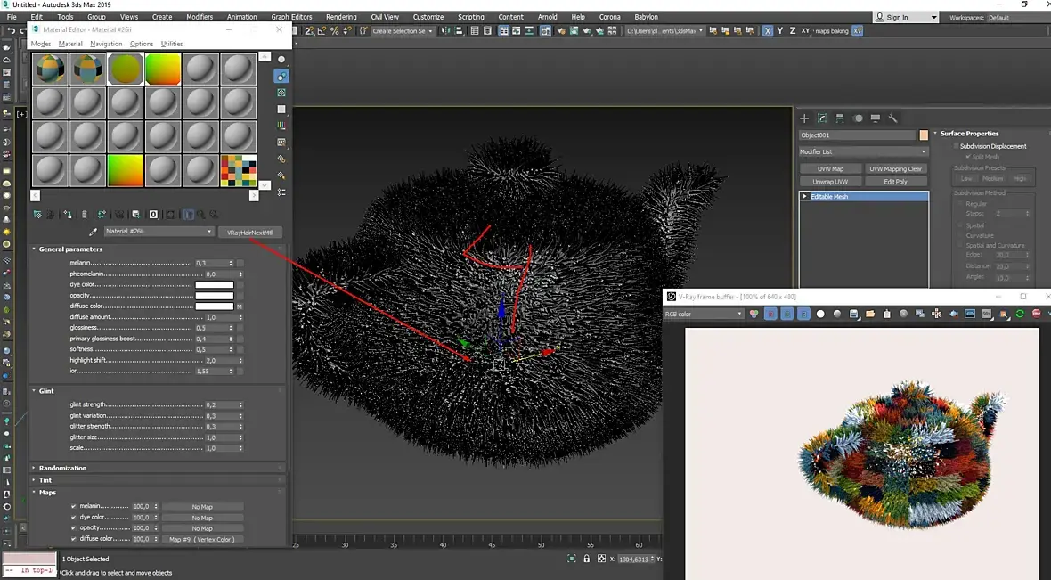

вопщем схема такая -
1. В настройках - geometry.
2. В этом случае шейдер можно не применять к волосам - толку не будет.
3. Шейдер с дифузом применяем на нижний меш.
4. Конвертируем волосы в меш, и ложим на него тот же мат + маппинг
Щас попробую с чайником - подхватят ли волосы координаты текстурные с него. на плоскости то тут вопросов нет.
не, нифига.

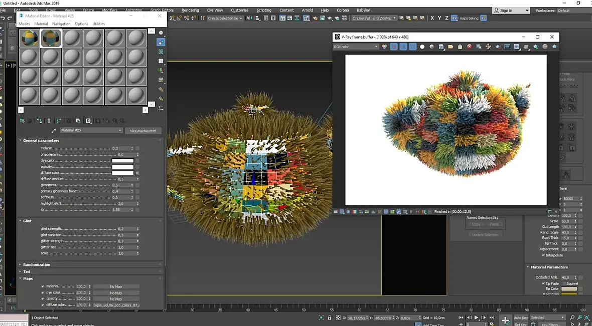

Топикстартер этого поста 2015 года утверждает, что добился нужного результата: "Действительно, карта Vertex Color в диффузе окрашивает мех соответствии UV-координатами объекта-носителя"
Правда, я сам, если честно, не понял как именно использовать вертекс колор. Может у него спросить?
Сообщений: 7369
я разобрался, сейчас все поскриню.

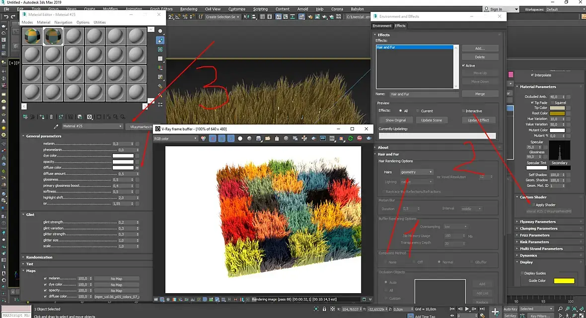

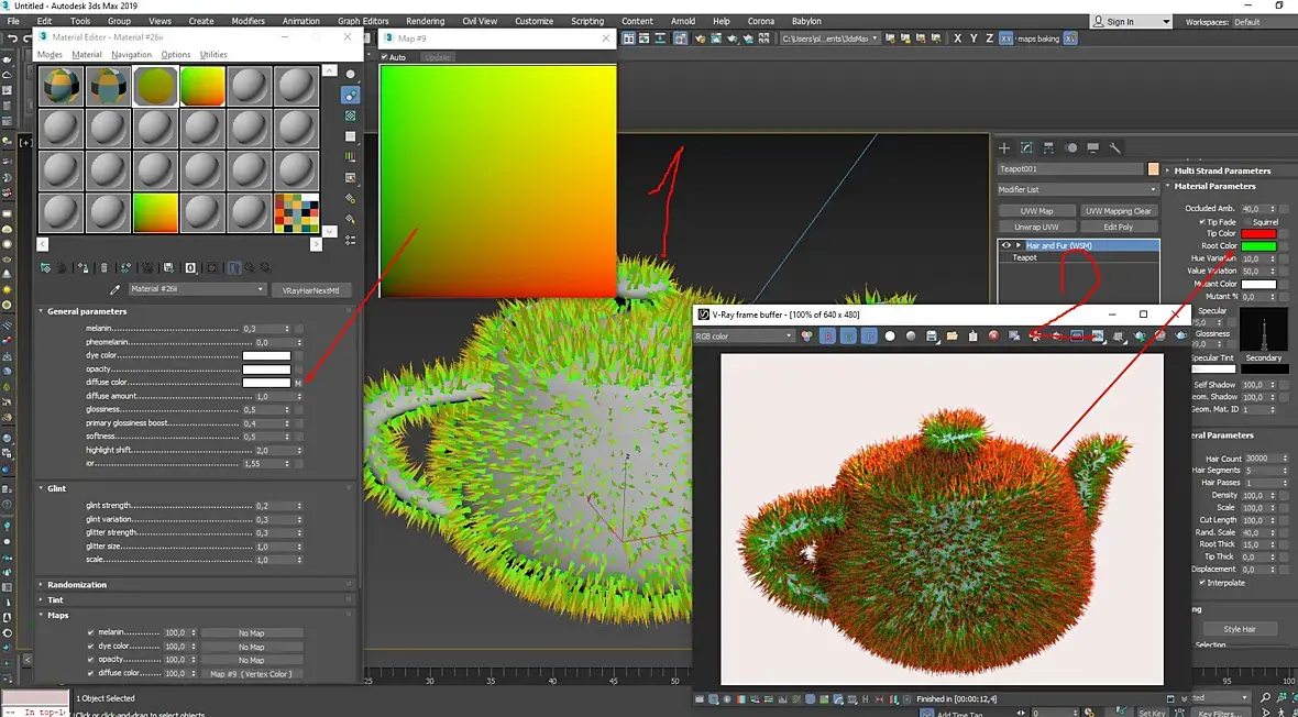

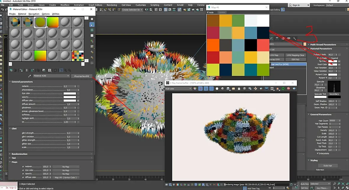

1. Когда мешу присвоить материал с картой вертекс колор в диффуз - то автоматом включаются на рендере те цвета, (2) что прописаны в материале фура.
3. Тянем нашу раскраску в слоты низа и верха волосинки (тут уже можно играться по разному)
4. После перевода в меш - присваиваем новосозданному ворсу тот материал, что был присвоен изначально мешу, с картой вертекс колора на диффузе
ПС - никак не мог уснуть из-за этих волос, теперь я спокоен.
