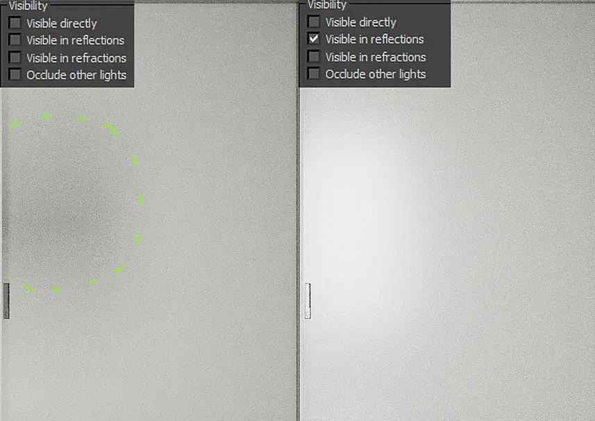

Доброго времени суток. Хочу подсветить интерьер дополнительным источником света, но отключить видимость в отражении. Появляется темное пятно на матовой поверхности. В VRayLight оставлял функцию Affect specular и результат устраивал. Есть ли решение этого бага в Corona 3?

Вижу, что решения данной проблемы нет. Не понимаю логики разработчиков, которые дают возможность отключать в CoronaLight эти галочки, зная, что пользователь получит не корректный результат!

решение есть использовать рейсвитч и лайтмтл
https://corona-renderer.com/forum/index.php?topic=16542.0

Спасибо, метод работает! Главное, чтобы уровень шума не был больше, чем от обычного CoronaLight.

sasha300 попробуй включить occlude other light, не уверен но попробуй ))

Не помогает.
Метод, предложенный shinodem решил проблему.
