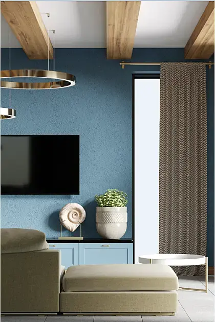

Ребят, такой вопрос, как можно сделать так, чтобы свет освещал все помещение, но с одним но, не освещал, а давал лишь одну тень. Не участвовал в освещении, а давал лишь одни тени.

Добавляю свет, получается дикий пересвет, хочется просто ославить свет, но сохранить тени.

Получается, я перепробовал много вариантов освещения, но при использования хайлайт компресс, люто срезает цвета материалов, получается как-то все сильно плоско. Я просто вот думал, можно ли скажем поставить sky/sun и на месте sun поставить еще лайт, и чтобы он только давал тень, усиливал ее. Просто использую скажем HDRI и получается потолок слишком темный, если подсвечивать его дополнительно, появляются не правильные блики в отражениях
Цитата djanV:
через Exclude. Убрать из освещения объекты от которых нужна тень, но объект на который падает тень остается в освещении
Да, но засветятся стены, пол. Просто не хватает освещения в самом помещении, не достает глубины, а если увеличивать свет, то горят текстуры и прочие вещи. Я уже просто понять не могу что делать.

Было бы неплохо скриншот хотя бы увидеть, что получается. Я не знаю случаев, чтобы без фейков нельзя было баланс хороший найти между светом и тенью, тем более в обычном интерьере. Просто тени усилить можно на этапе постобработки, добавив канал с тенями из render elements

Как вариант думаю, можно отрендерить отдельным слоем тени, но не могу найти такой слой просто. Чет все так замороченно на самом деле.

Raw lighting, например. Там просто все. У Вас в профиле работы нормально освещены.

Deni0190, боюсь спросить, а что не так с приведенной вами выше картинкой? По моему вполне достойное освещение и норм тени. Вы конечно художник и только вам решать, но как по мне тут все нормально.
Может быть, если вы хотите светлее потолок, воспользоваться Material ID и по маске осветлить? Вообще решить вопрос с тенями на post'e?

Vray Shadow и попробовать его интвертировать? Еще в фотошопе можно усилить контроль над темными обалстями
Ctrl + клик по rgb каналу и инверт -выделять все затененные области
Сообщений: 17134
Нельзя дать тень, и не освещать при этом какой-то объект. Он же должен заслонить этот свет, чтобы тень получилась.
