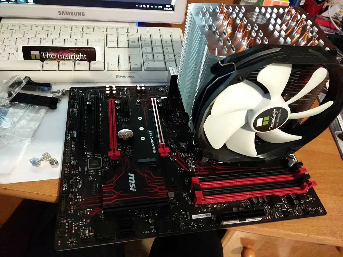

Сообщений: 7115
райзен7 1700х  @ 3.8
макс 2017 +1.5
28: 25
ВРМ очень горячий , проц всего 70"C.
msi b350+ Thermalright HR-02 Macho Rev.A
(снимал видео установки этого кулера а потом посмотрел сколько их на ютубе и забил....)

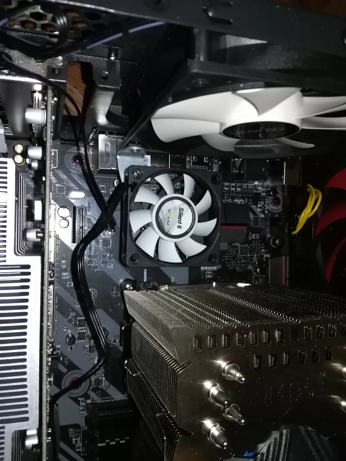

На сайте c 21.06.2015
Сообщений: 191
Здоровенный кулер на проц, конечно. Я взял кулер поменьше и осталось место, чтоб приделать на мебельный уголок к вытяжному вентилятору 60мм кулер для обдува vrm с управлением от материнки с максимальными оборотами около 60%. Теперь иной раз температура vrm ниже температуры проца=)
