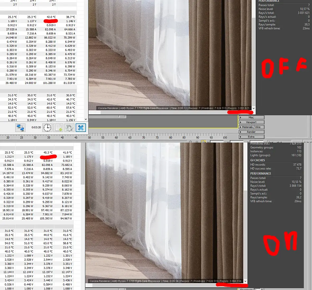

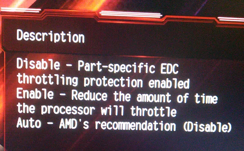

Кто-небудь в этой теме из обладателей Ryzen-ов, тестил BIOS-функцию "Relaxed EDC throttling" ? Так как Corona работает на AVX-Инструкциях, я вот и подумал что в теории эта штука может ускорять рендер. Интересно на практике так-ли это и насколько. Кстати говорят и Cinebench балов больше становится и Linx больше ГФлопс выдает. Интересно было бы увидеть тут от владельцев Райзенов каков прирост от этой штуки.
Кто не вкурсе еще с 7 Апреля на РуОверах в МСК люди покупали 2700X которые еще даже не анонсированы smiley-biggrin.gif Собственно там и тема этой настройки подымалась. И разница в Linx вышла нефиговой судя по тому что люди там писали. Но Биосы сырые, материнки старые (х370), так что может прост криво все работает (пока-что). Но суть в том что без этой настройки 2700X райзен выдал те-же 188Гфлопс что и старые 1700-ые Райзены (при задаче в 6144мб). А с этой настройкой улетало за 228Гфлопс. По этому вся эта тема с этой настройкой меня и заинтересовала, если она так влияет на новые Райзены, то что с старыми ?
Тоже заинтересовало. Но у меня в биосе такой опции нет, правда биос с осени еще.

В Инете пишут что прирост только в приложениях использующих AVX утилизацию. И греется процессор при этом сильнее. +5С как минимум. Завтра обновлю биос и проверю на R1700 без разгона, кулер боксовый.
П.С. Тесты тестами, я работаю в Врей, он AVX использует?
Смотря какой V-Ray, если не ошибаюсь AVX завезли после 2012 года где-то +/- вместе с Embree-Библиотеками. У меня в BIOS стоит AVX-Offset который что в Короне что в Вирее срабатывает. Значит V-Ray как и Corona используют AVX. По крайней мере в V-Ray 3.6 и Corona 1.7...
Да, разумеется с этой настройкой проц должен больше жрать, больше грется. Некоторые говорят что и VCORE-Drop меньше становится во время рендера (аналог LLC), частоты меньше немножечко проседают (буквально на 25-50мгц) и потребление возрастает за счет более высокой напруги. По поводу Короны/Вирея - непонятно есть ли толк в этом. Прост у Ryzen 2700X вырос TDP, частоты. И видать эта настройка стала более явно влиять, по этому про нее вновь заговорили.
5мин тест, r1700 3.4, corona 1.6.3 - греется больше, производительность на уровне погрешностей.
А вообще исходя из названия, можно предположить, что она дает прирост (точнее не дает просесть) только при определенном событии, под названием throttling.

На сайте c 24.06.2014
Сообщений: 4920
Украина, Одесса
SamoreZ, да, разумеется я понимаю что такое Троттлинг. Но троттлинг там явно не температурный. Больше похоже на VCore-Drop во время работы с AVX, ну или TDP-Лимит. Ну да ладно... С такой разницей действительно смыслу нету особого. Разве что если система в разгоне нестабильно работает при рендере и если нету родного LLC у материнки. Если не ошибаюсь как раз на вашем скриншоте видно что VCore вольтаж по-выше стал, от того и нагрев. На Райзенах иногда встречается явление когда при разгоне результаты бенчмарков только ухудшаться могут, это один из тех случаев когда эта настройка помогает. Но видать для Короны - смысла от нее нету. Разумеется я говорю про предельно-возможный разгон в районе 3.9-4.1Ghz, навряд-ли кто-то будет рендрить или Linx гонять с таким разгоном smiley-biggrin.gif

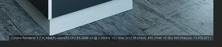

На сайте c 21.11.2011
Сообщений: 176
3ds max 2016
Corona 1.7.4
E5-2696v3 (x2)
Время 12:05
