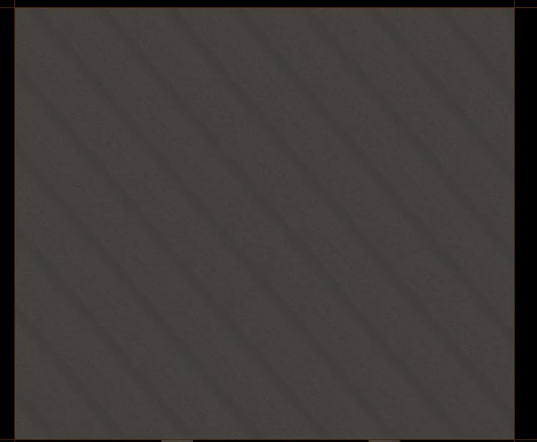

Привет, как решить проблему тайлинга текстуры на больших объектах ? Вот текстура из мегаскана, тайл отчетливо видно

Антиалайзинг активно использовать, размыть текстуру, сделать более разнообразной. Три варианта что я знаю
Есть софты по созданию текстур как Bitmap2Material. В них такое решается. Генераторы сами поворачивают тайлы и делают края полупрозрачными и рваными. Получается тайловая большая текстура из кусочка

хм, я думал что дело не в текстуре а в каких то технических моментах т.к это же из мегаскана, у них все должно быть без тайла

Блендить с другими текстурами, забрасывать мелочью. Просто так текстуру заливкой никто не использует.
Сообщений: 4516
Отрезать от текстуры темный кусок, тайлится в основном он.
Можно использовать в фотошопе фильтр High Pass, с его помощью можно сгладить тоновую разницу на изображении.
