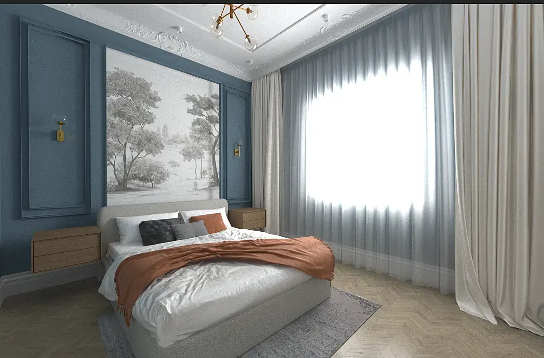

Добрый день, может кто знает как решить проблему с засветами на тюле.
Бьюсь уже месяц с этим...
Может дело не в материале тюля даже, а в окружающей среде - на окнах только стекла, порталов никаких нет, солнце, фон.

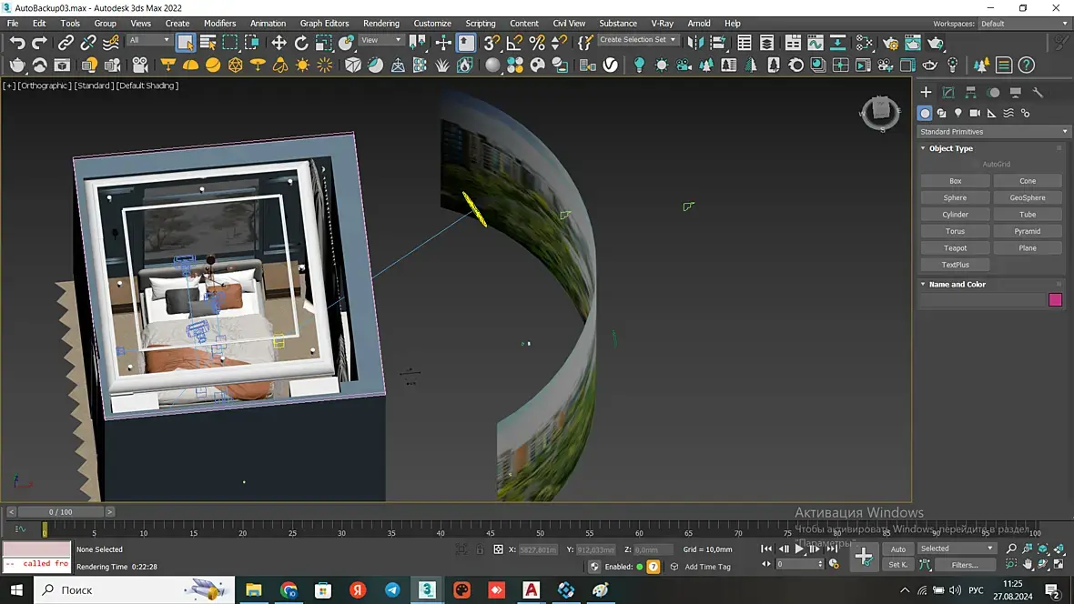

уменьшайте яркость солнца - засвет и уйдёт, всё просто
На сайте c 25.01.2013
Сообщений: 244
И у солнца эти галочки все снимите.
На сайте c 16.10.2006
Сообщений: 1808
да и стёкла убрать - их не видно, но время просчёта они отнимают
Сообщений: 3980
На сайте c 21.06.2008
Сообщений: 202
Можно исключить тюль из освещения солнцем.
На сайте c 23.10.2022
Сообщений: 135
Материал тюля  и принципы работы с ним от Анастасии Овериной :
1. В этом материале тюли прозрачный мат подключён ещё и в отражения, поэтому отражения работают нормально. Но приходится рендерить регионами в отражениях меняя слот отражений на материал тюли. (в зеркале, стекле)
2. И бек тоже через рей свитч пропущен.
На сайте c 09.02.2020
Сообщений: 30
Спасибо всем большое, в целом помогло все, но очень советую материал из ответа выше :)
