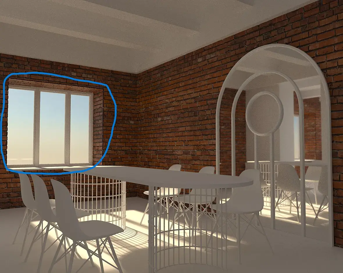

Углы на рендере становятся черными.

Помогите пожалуйсто разобратся с этим, уже не первый проект выпускаю с такими дифектами.

На сайте c 08.03.2007
Сообщений: 4405
Одесса, Санкт-Петербург
такую черноту может давать как и неправильная геометрия(наползание одного полигона на другой или сдвинутые точки), так же и неправильно расставленное освещение. В вашем случае, похоже что на карнизах шкафов, всетаки косячная геометрия, а на карнизах-не правильное освещение.

Делала через свип, но обект уже в полигоне и сдвинуты точки. До этого на предыдущем проекте боролось таким способов, просто делала заново и ничего не помогало. Мне кажется что дело  в настройках, так как до этого было все нормально, потом я сдвинула настройки и сама толком не знаю за что они отвечают.
Сейчас пробую то что на второй картинке Ханчик показал

наложите сверху в стек smooth modifire, или снемити группы сглаживания

низкие настройки irradiance map кидай скрин с настройками
На сайте c 25.05.2010
Была такая же проблема, помогло поднятие настроек irradiance map

HShp.subdivs - ставь мининимум 80
current preset поставь low и отрендери  регион
На сайте c 14.01.2014
Сообщений: 27
Поставила и углы прошли. А может кто то подсказать еще по поводу контрастности теней. что влияет на четкость теней или на контрастность. Что делать если все размыто, изначально нет ни четкости ни теней. борюсь с этим уже второй день.

Попробуй уменьшить коэффициент вторичного освещения - примари 0,7-0,8 , секендари 0,6-0,7

в качестве бреда - попробуй модификатор Smooth назначить. И еще  поставь на 10 значение множителя сабдивов в DMS Sampler . Будет долго считаться - но может помочь. По поводу засвеченных теней - это всегда проблема в однотонных светлых помещениях. Попробуй уменьшить силу вторички до 0.8 (ну или по вкусу.)

Кто-нибудь может мне объяснить, что нужно сделать с углами, чтобы они не были черными?
На сайте c 19.02.2011
Сообщений: 4209
Norileen, зачем же было поднимать такое древнее зло?
В дисплейсменте нужно галку Keep continuity
На сайте c 12.04.2023
alexfmos, спасибо большое, что помогли разобраться в проблеме!
