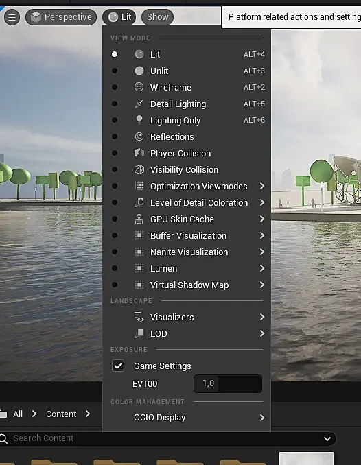

Добрый день. Начала изучать Unreal Engine и возникла проблема с path tracing. В настройка проекта включила все необходимые параметры для его работы согласно инструкции на официальном сайте, но в режимах отображения path tracing так и не появляется. С чем может быть связана такая проблема и как ее можно решить?

Не знаю, все галочки по включал по этому видео: https://www.youtube.com/watch?v=ZRLuaGuvrdw  Может видеокарты не все поддерживают (у меня Geforce GTX 1650)

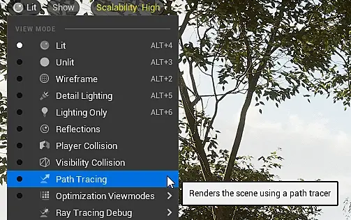

Я никаких галочек не ставил. Просто запускаю ArchViz Blank проект свеже-созданный и Path Tracing уже доступен и есть в списке этом. Могу сразу переключаться на него и рендрить. Видеокарта у меня RTX 3080.
Пишут что надо качать исходники движка. Менять в исходном коде один параметр. Компилить движок (как во времена UE4 раннего). И тогда Паскали (GTX 1000) снова вспомнят как работать с PathTracer-ом и с RayTrac-ингом.

Тоже Архвиз бланк запустил, и ни фига нету, значит походу от разновидности видеокарты зависит
