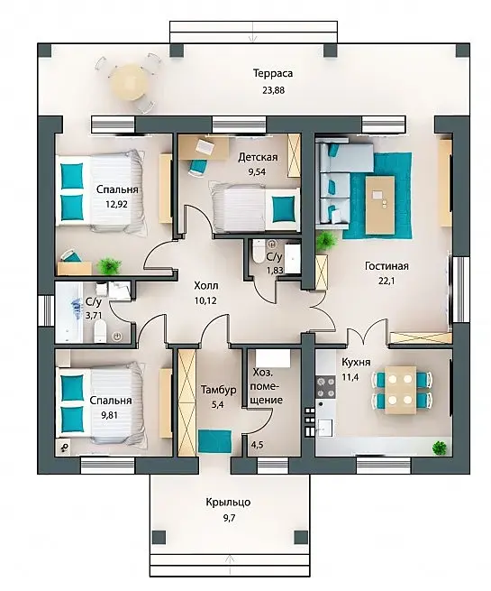

Мне необходимо сделать план этажа, как на картинке.
Подскажите это сделано с использованием 3D Max или какого-то другого софта?

Сам инженер, работаю в AutoCAD. Такое там точно не получится).
Есть проект в Revit, но там тоже картинку красивую не получить.
Согласен, программ много, но нужен план этажа именно такого визуального стиля.

В Corel Draw (или Adobe Illustrator), да хоть из Автокада через *.pdf делаете планировку - стены, двери, а потом в фотошопе добавляете мебель с тенями.

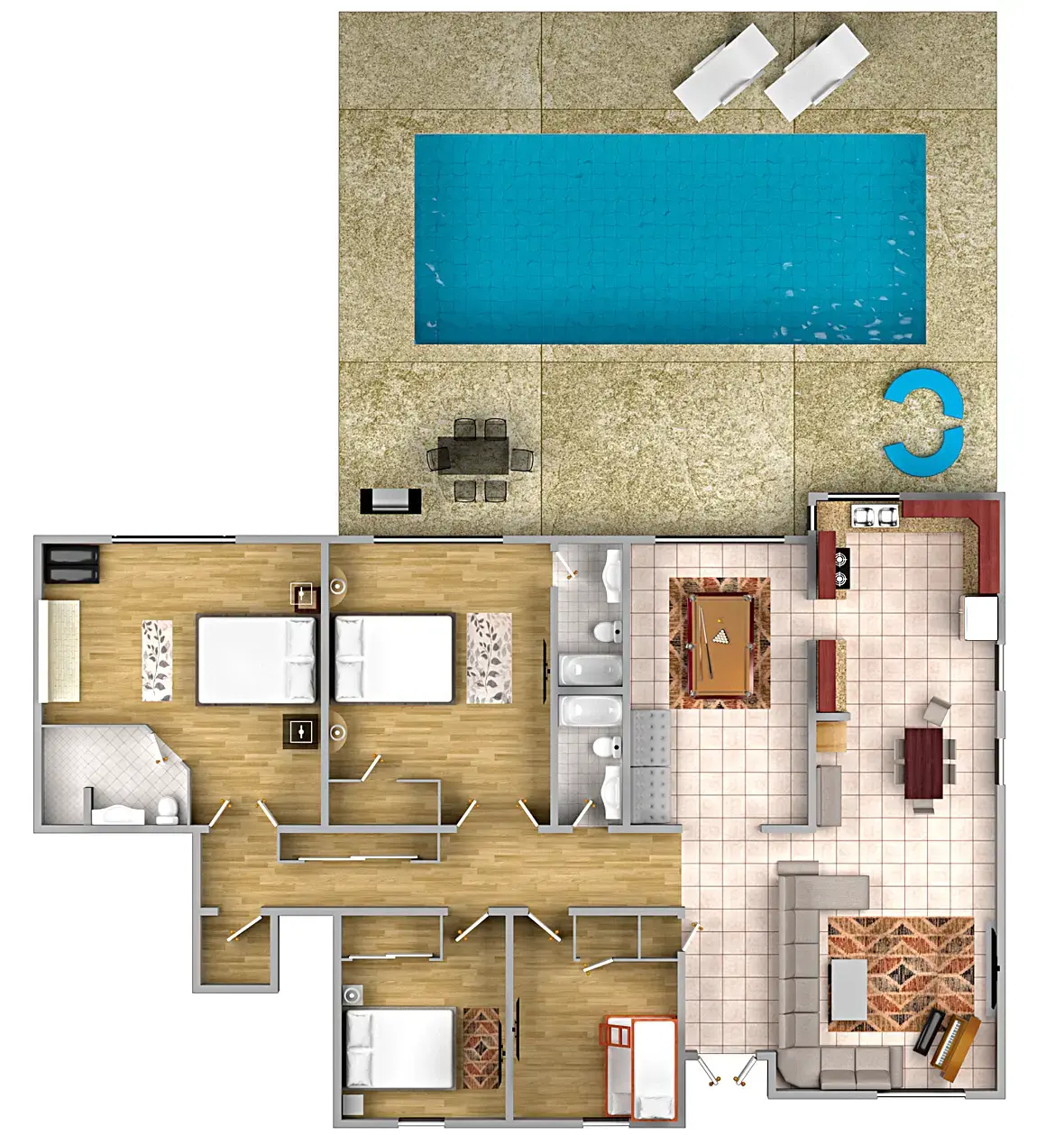

А почему материалы пластиковые все? и светфейковый? А дизайн придумать - трудно, да? Интерьера нет как такового, голая коробка и стоковые модели - это еще не интерьер.

для такого скетчап подойдет

Аналогичное легко делается в ArchiCAD. Но это надо уметь…

Да взять обычный план и на него в максе поставить стены, расставить мебель и отрендерить сверху - делов-то...

Согласен с D-d_Man , лучше и проще всего это сделать в Corel и Photoshop.
Теперь основная задача найти картинки мебели с видом сверху.

В ревите можно получить картинку гораздо лучше той, что в качестве образца представлена. Там есть и тени, и материалы, и даже рейтрейс. %)  На худой конец, есть Vray для ревита. Так что совсем необязательно в макс лезть, а тем более в корел с фотошопом
