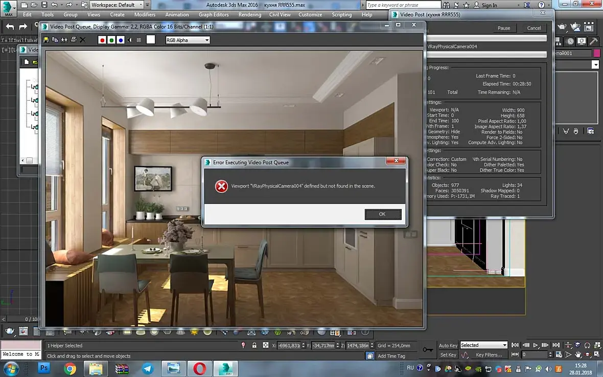

Всем доброго времени суток). Помогите, ребят, разобраться. Всегда использовала видеопост (работала в 2009 максе). Сейчас пересела на 2016. И вот, когда выставляю видеопост, рендер только с одной камеры сохраняется. Да, и когда добавляешь камеры в видеопост, в окошке все бледным шрифтом... Может, в слоях дело (в слоях вообще не соображаю ничего).
Заранее спасибо за любую помощь))

Вот что выдает в видеопосте при переключении на следующую камеру
Может кто сталкивался с подобным?
