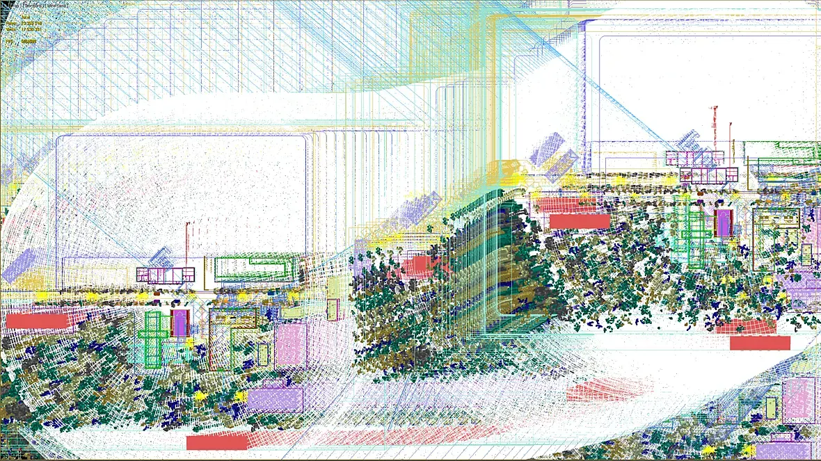

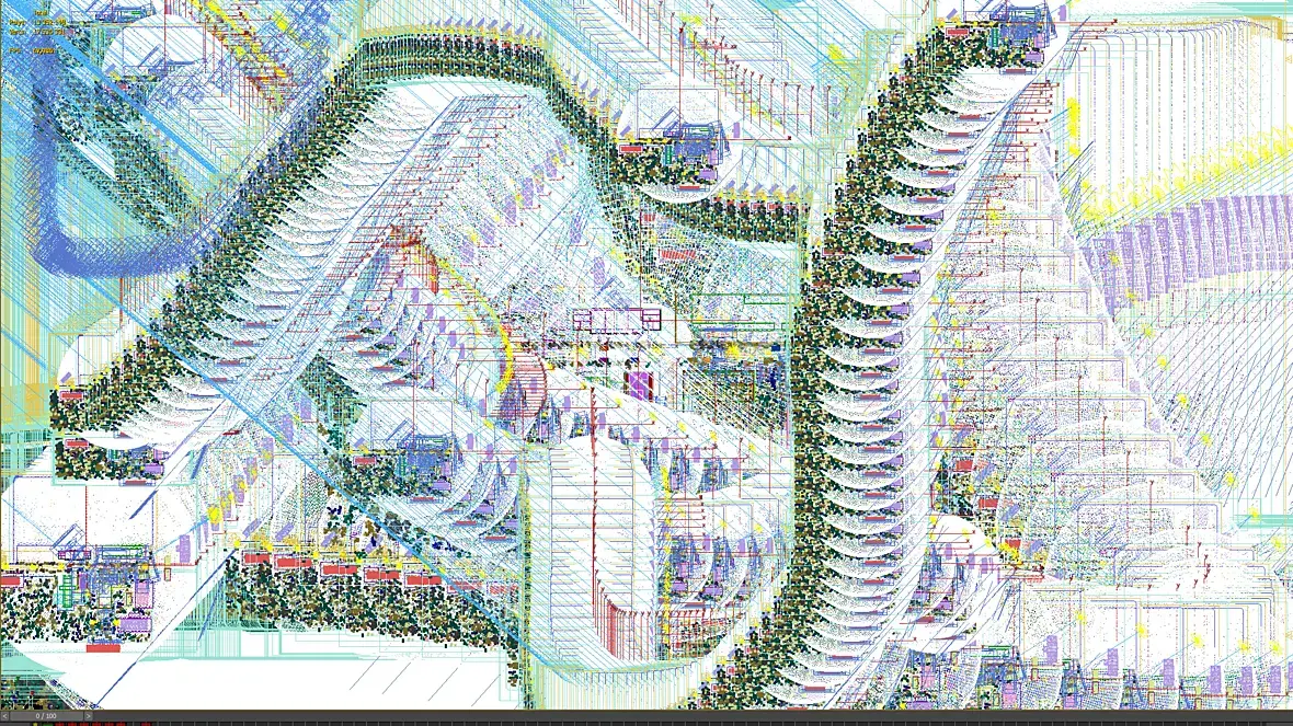

Viewport сошел с ума!
На сайте c 24.07.2013
Сообщений: 43
Ребят, А что делать то??? и так во всех окнах!

Кулер на видеокарте перестал крутится. либо драйвер слетел

попробуйте сменить в настройках viewport драйвер с нитроса на какой-нибудь другой.
если не поможет - значит что-то с дровами видяхи или с самой видеокартой.

Видеокарта новая 1080ti Pаlit с дровами недельной давности.
При первом открытии сцены все нормально, если открыть второй раз то начинается такая штука, работает нормально после перезагрузки но только 1 раз

То что она новая совсем не значит что с ней все впорядке. Также и драйвера не от давности установки слетают. Глюк во вьюпорте значит чтото с видеокартой либо ее драйверами

драйвера обновлены на нескольких видеокартах.
использованы разные видеокарты radeon nvidia результат такой же. с другими сценами такое не происходит

У меня такое было ..реши проблему удалением камер короновских версии 1.7.2
Сообщений: 43
dzenkun
сработало, неужели и правда камеры так мешают работе!?
