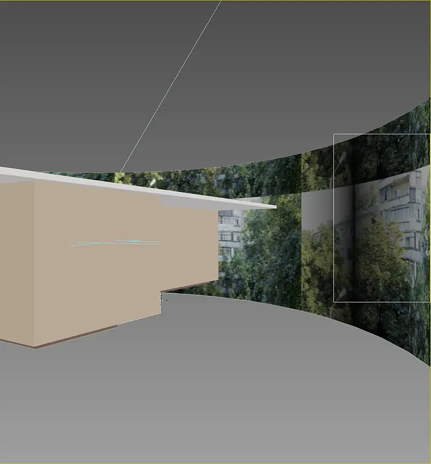

Форумчане, откликнитесь пожалуйста!!!! После переустановки Макса никак не получается установить фон за окном. Причем во вьпорте он есть. А когда смотришь из камеры, то черное ядро.

На сайте c 20.12.2011
Сообщений: 514

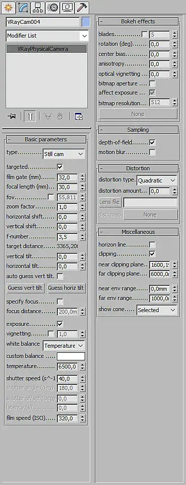

дальний клипинг камеры проверьте
На сайте c 22.07.2016
Сообщений: 103
XXX
может clipping не дотягивает, посмотрите  на виде сверху

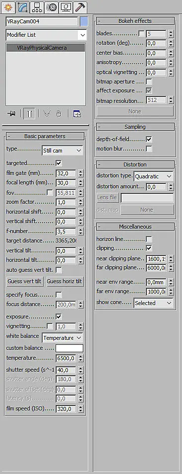

На сайте c 16.04.2017
Сообщений: 14
в камере "far clipping plane" всего 6 метром, дело в нем. об этом уже написали выше
На сайте c 18.02.2013
Сообщений: 41
Его отодвинуть да пределы фона за окном?
Благодарю!
Ура!!! Все получилось!!!
