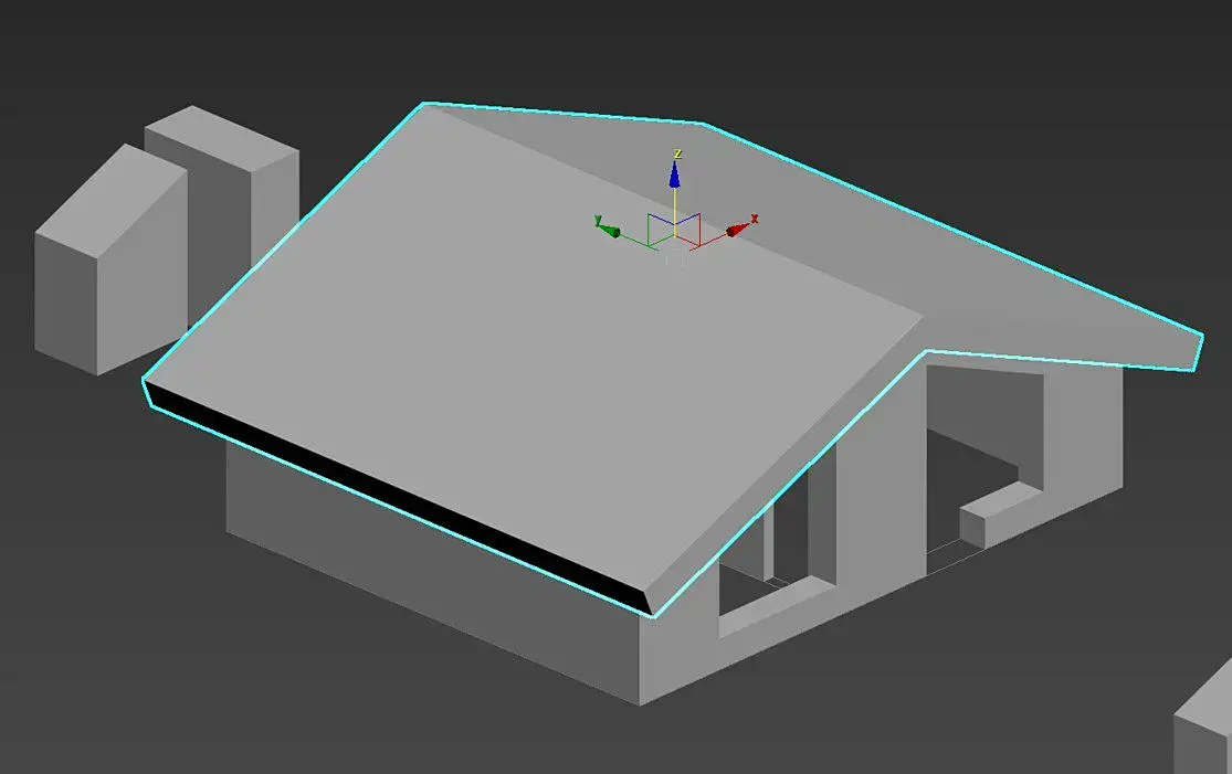

Всем привет, у меня странная проблема, которая не дает нормально работать в 3Д максе. Покажу на примере сцены с домом. Строю коробку, все хорошо, прозрачности нет, видно где границы каждой плоскости:

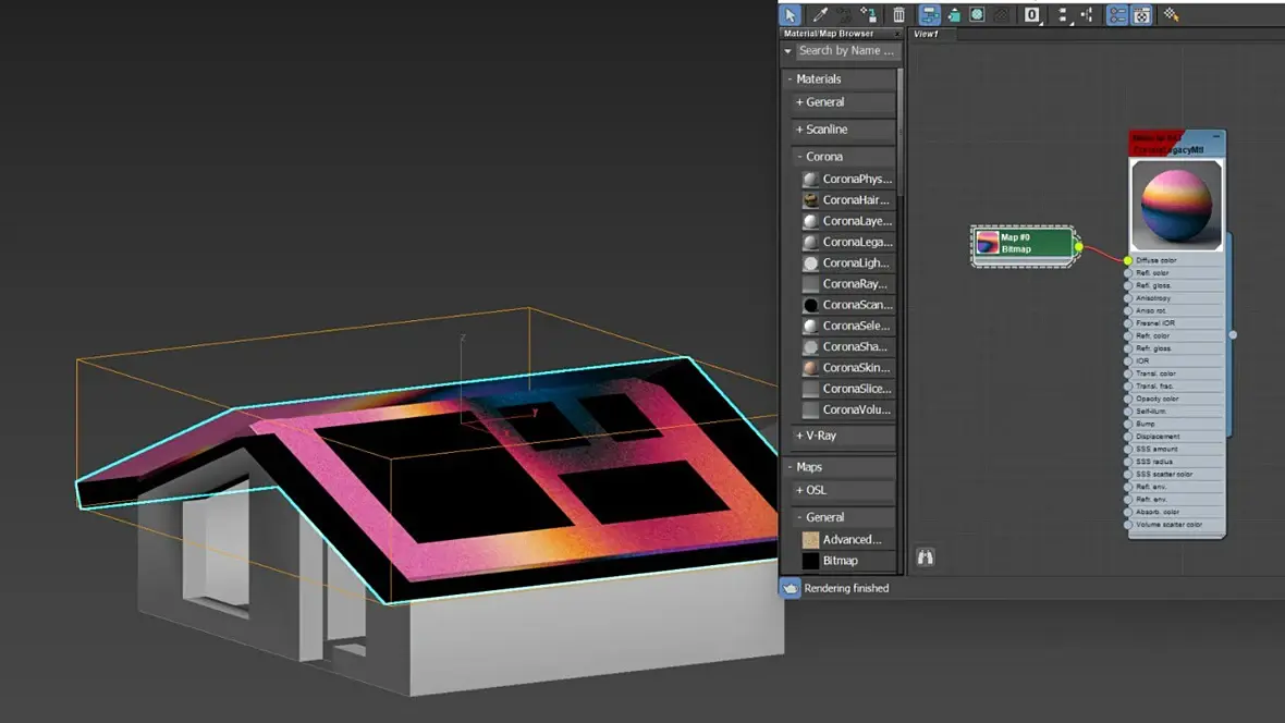

Как только начинаю накладывать материалы на крышу дома (на примере стандартного Corona LegacyMTL и с добавленной текстурой), грани ее становятся прозрачными, шумят и меняются рандомно при повороте модели:
Как только накладываю материалы и на стены, получается вообще каша и становится невозможно работать:
Раньше такого не было, появилось в одной сцене и теперь каждая новая, даже с нуля созданная пустая сцена имеет такие проблемы. 3Д макс до базовых настроек всеми способами сбрасывала, ViewportClipping не помогает, от отчаяния пошла на самую рабочую меру - переустановку Макса, но проблема так и не решилась. Если кто-то может знать в чем проблема, буду рада помощи.
Примечание: на рендере все грани четко видны и проблем нет, такое отображение только во вьюпорте. Перекидывала сцену на другой компьютер коллеги, у него открывалось все отлично, без подобных проблем.

Автокадовские линии есть в сцене? Если да попробовать их удалить
На сайте c 05.05.2020
Сообщений: 9
Спасибо, не подумала на них, так как раньше никогда такого не было. Я скопировала объекты в новую сцену и проблема пропала.
