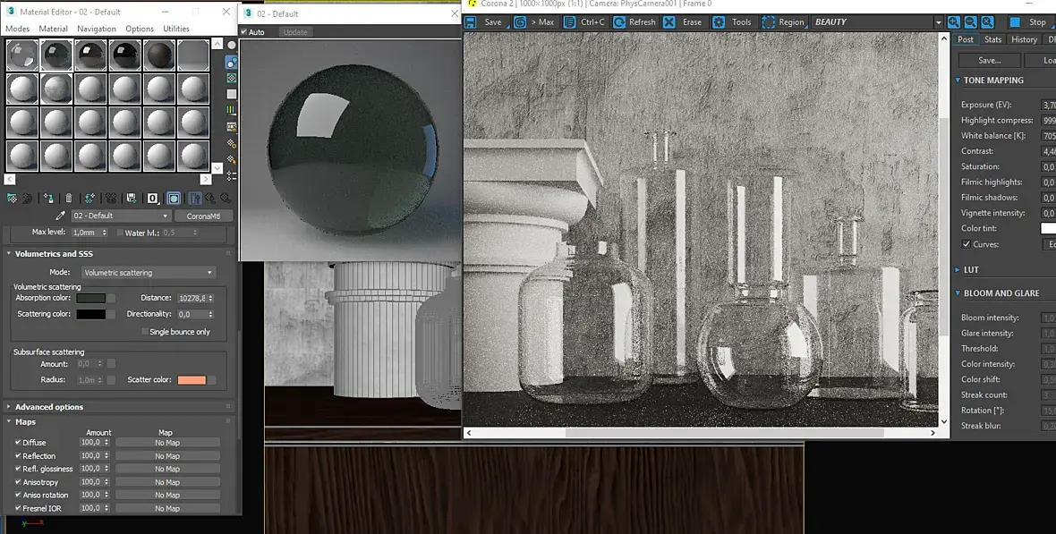

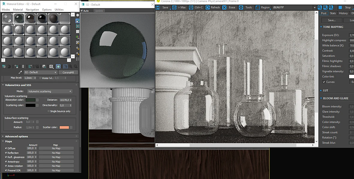

Всем доброго времени суток. Такая проблема, почему-то не работает материал стекла с volumetric absorption, когда рендеришь. В эдиторе все ок, а на рендере стекло просто прозрачное. Как это исправить?

Хрена там дистанс. Конечно прозрачное, они просто недостаточно толстые и огромные для таких диких значений. ставьте 20-40мм и все будет.

02.12.2020 21:06
Спасибо :D Чаще в экстерьерах работала, как-то не додумалась, что здесь все от масштаба зависит)

Сообщений: 17134
03.12.2020 14:12
Да просто радиус этого шара метра 2.
