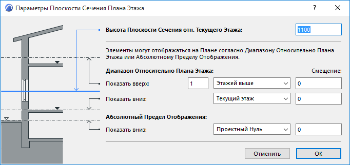

Уважаемые, подскажите что надо поправить:
На плане, стены высотой ниже 1100мм отображаются как контур стен с белой заливкой. На них не действуют изменения цвета перьев и графическая замена. При изменении высоты стены выше 1100 все изменения  становятся видимыми.  Обнаружил когда хотел поменять цвет плинтусов на плане. Где/куда/что нажать?
На сайте c 28.04.2010
Сообщений: 160
Нужно выставить уровень сечения стен ниже. Т.е это линия с какой вы смотрите на стены, если вы выставили уровень реза выше стены то они и отображаются как целые, без штриховки сечения. 1100 стоит по умолчанию, у меня стоит 500, этого хватает обычно
Документ - плоскость сечения плана этажа
На сайте c 08.10.2015
Сообщений: 46
Нашел. Но параметр 1100 не меняется, меняется но не сохраняется. Вопрос в общем сводится к тому как раскрасить плинтуса - почему не работает замена перьев... Плинтус сделан элементом "стена", следовательно и кладка в 1 блок - тоже вся белая, т.к. высота 200мм
