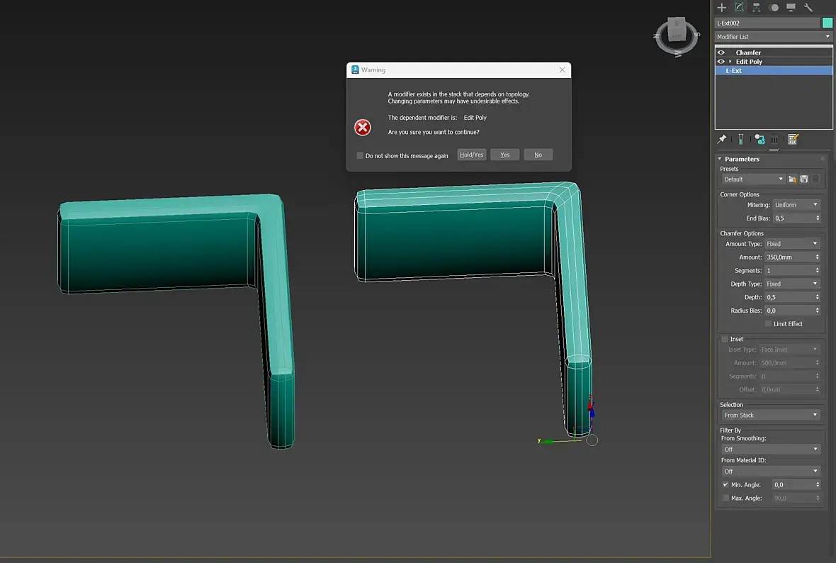

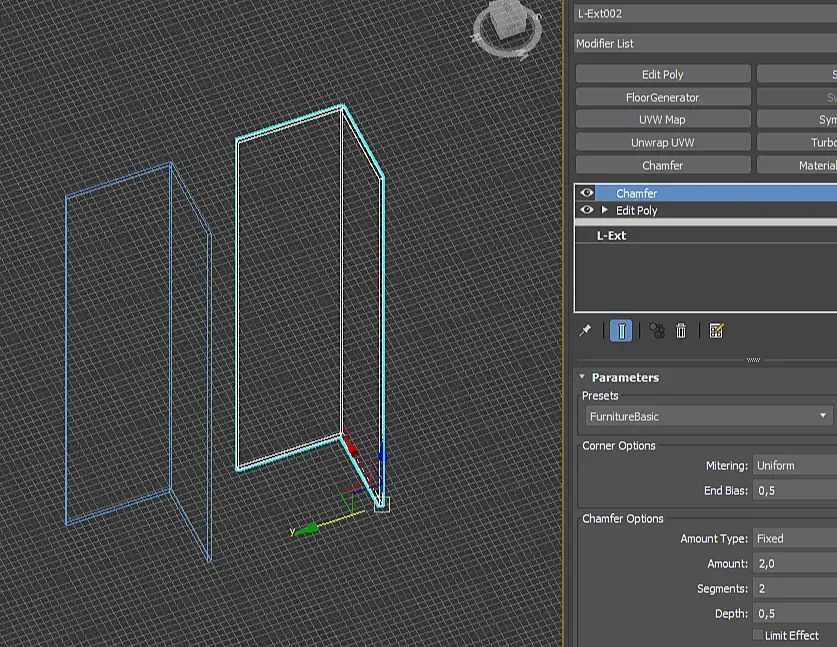

wosserOne, L-EXT в Максе почему-то не целый объект, а состоит из 3х элементов - крышка, стенки, дно. Вот поэтому и не чамферит.
Сообщений: 3773
Цитата wosserOne:
ааа... то есть сшить надо, то есть параметрическая фигура убъётся...
Смотря что на выходе надо получить. В виде эксперимента накинул на L-EXT эдит поли, сшил вершины, а сверху чамфер. Возможность опускаться вниз стека осталась, и чамфер сохраняется после изменения параметров L-EXT. Макс конечно предупреждает и остерегает, но главное, что работает.
а с копированием через референс тут сработает? вроде должно, и предупреждений при перемещении по стеку не будет

Я имела ввиду немного не так) Копировать с референсом ДО эдит поли, сшивания и фаски, тогда всё ок - на рефе меняются все параметры, на конечном объекте сшиты точки и фаски лежат как положено

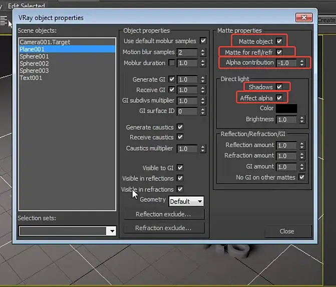

Ёще маленький вопросик вроде уже 100 раз его задавали но... начисто забыл. 1,5 года не занимался именно этим и всё... )) - кароч
 - есть кубик, он на белой плоскости, от него есть небольшая тень на плоскость от верей плейна. Как сделать PNG прозрачный файл, чтобы плоскость не мешалась фоном (прозрачный фон), а тень сохранялась?

В короне есть материал КоронаШэдоуКэтчерМтл, в вирэе, скорее всего, есть аналог

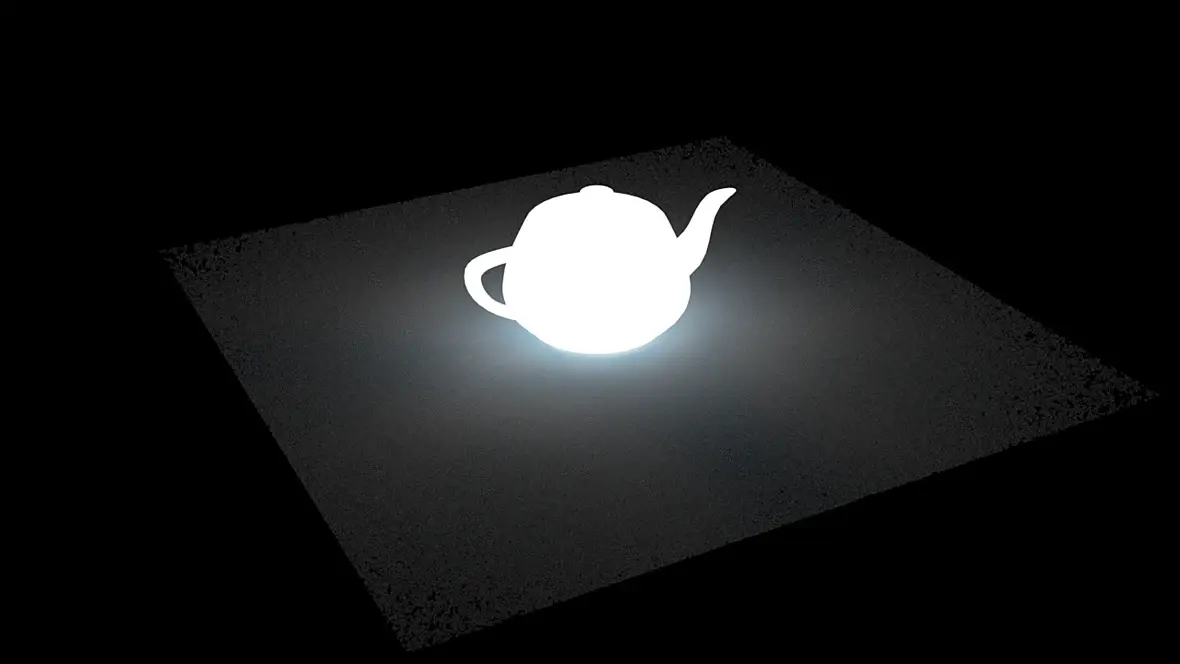

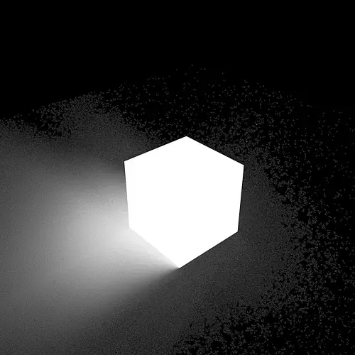

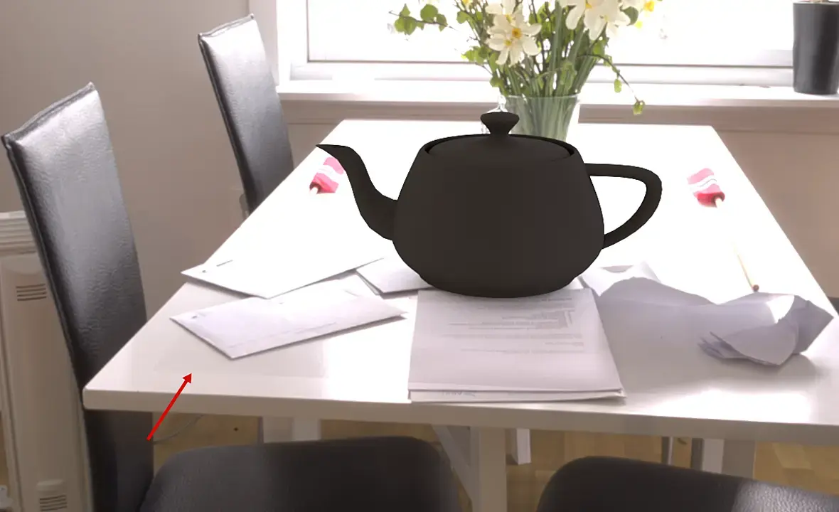

У меня все гораздо хуже. Вот сцена
Вот такая альфа с шадоукэтчером
Все культурно, красиво. Объект не прозрачный, тень полупрозрачная.

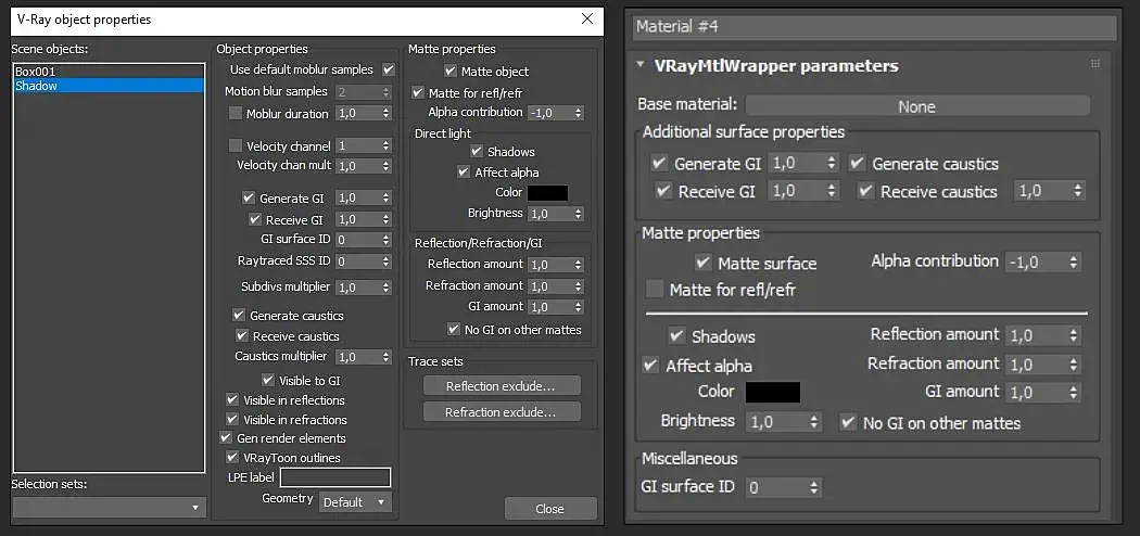

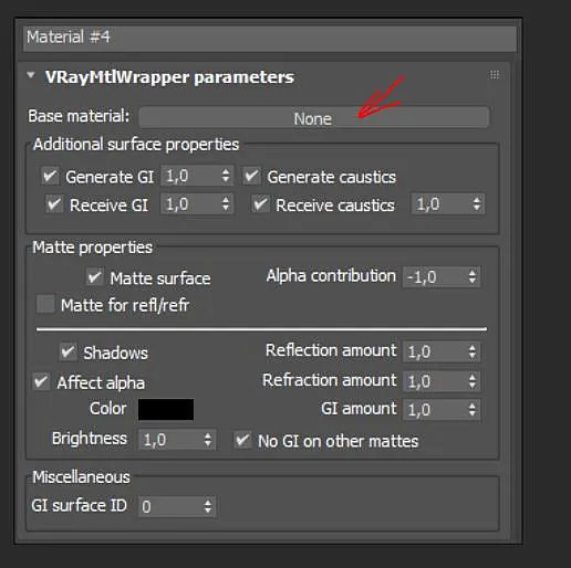

А вот альфа с MtlWrapper
Т.е. тени нет от слова совсем.
При том, что настройки идентичные
Ничего не понимаю...
Denis_21, делаете прямо по уроку без отсебятины?
RGB
ALPHA
Сцена Max 2021 Vray 6 Update 1.2 (6.10.08) Шейдер только на плейне.
https://dropmefiles.com/QMzXe
Сообщений: 7013
Не, по мануалу. Пропустил один момент )
Сюда мат надо было добавить, все заработало
Denis_21, без мата порой не разобраться ))

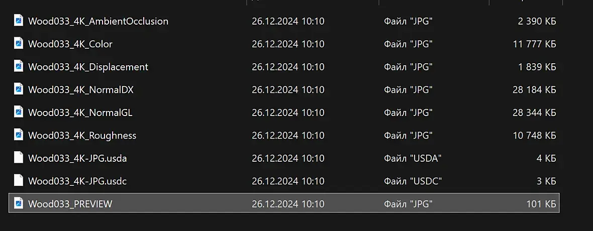

Есть замечательный сайт, в котором можно скачать классные текстуры, но вот только я не особо могу их правильно собрать smiley-biggrin.gif
Скачивается архив с файлами, а как правильно это собрать я не могу разобраться, каждый раз трачу на это кучу времени.
Посмотрела кучу видосов и не могу... явно можно куда-то подгрузить и получить классный материал
Фото -скаченный архив, работаю в короне
