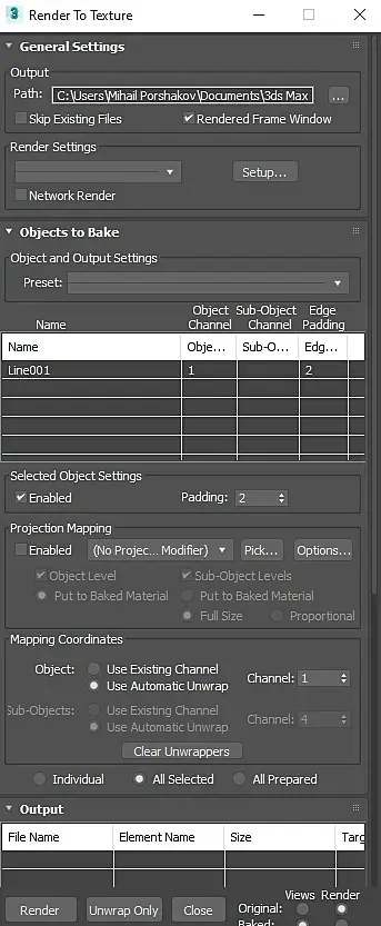

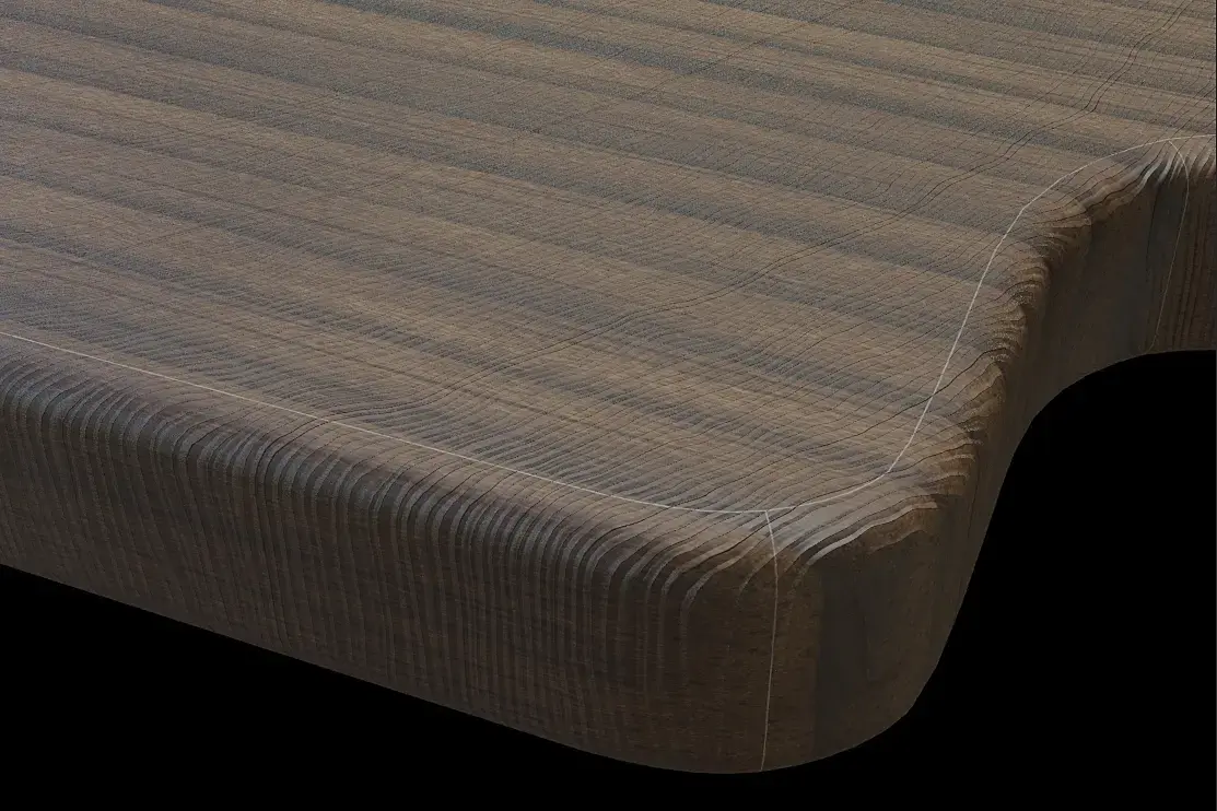

Подскажите, пожалуйста, сделал Render To Texture
Все получилось, но на границах швов видны белые стыки....как сделать чтобы швов не было видно?
Делал через рендер Skanline, потому что не разобрался как через Corony делать....у Corona рендерит вместе с освещением....а мне только дифьюз нужна

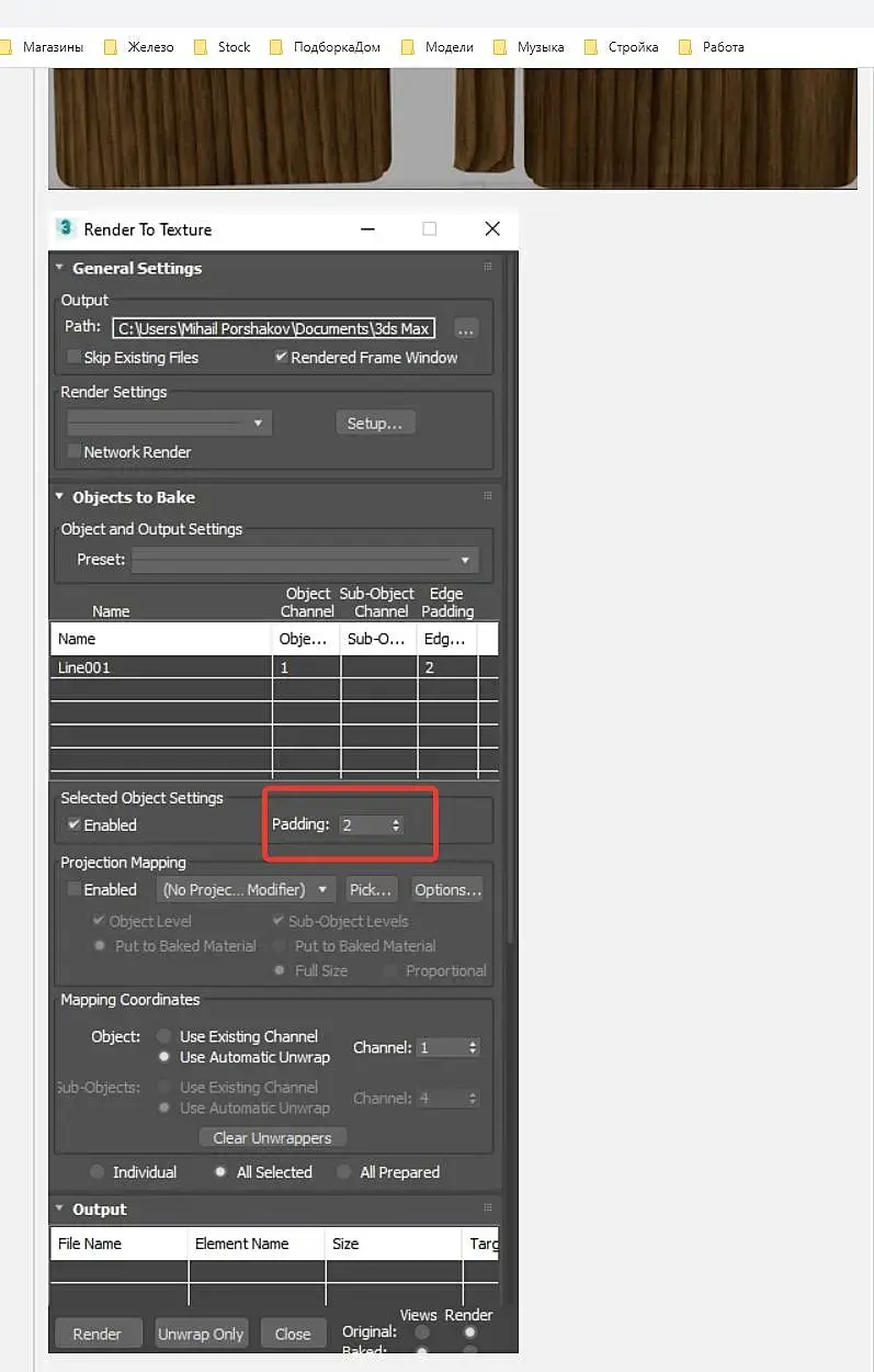

Попробуй уменьшить паддинг
Спасибо!
Вопрос с тем что видно грани отпал....я сдал делать запекание выбирая  Corona_Difuse
