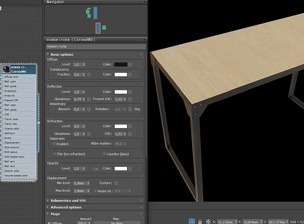

Подскажите,пожалуйста.
Если металлические ножки стола покрашены краской, как на фото ниже, то материал я делаю краску или все же метал ?
Будет ли разница у материалов, если к примеру :
1) металлические ножки покрашенные краской
2) деревянные ножки покрашенные той же краской ?
В общем есть разница что под краской находится ?
Ну и вопрос непосредственно пр референсу выше. помогите настроить материал ножек.
1) какое значение Reflection Fresnel IOR мне ставить, краски или металла ?
2) Дифьюз мне ставить черный, но не самый черный т.к. идеально черный нельзя.
Но ренден у меня тогда получается какой то серый...впрочем я покрутил  Reflection Fresnel IOR - и это от него зависит
3) какую карту мне загружать в BUMP - просто Noise ?
4) правильно ли я понимаю что этот же Noise нужно запихнуть в карту Glossiness.....хотя нет...краска то она одинаково отражает, вне зависимости какая поверхность, если краска нанесена равномерно..
в общем буду благодарен за советы.

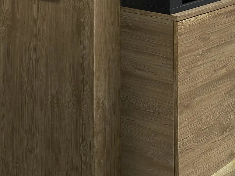

Также помогите определить что за текстура дерева на этом фото.
я скачал набор с текстурами,в нем не нашел. чтобы искать в интернете надо знать что это за дерево....
На сайте c 23.05.2011
Сообщений: 4827
это дуп

HelloSPB, очень странные вопросы, если учесть, что создать материал вы должны не конкретно металла или дерева, а поверхности, которая видна визуально, т.е. металл, крашенный металл, крашенное дерево и т.д, и должны вы её создать именно так, что бы человек, который будет смотреть на ваш рендер, понимал, что это за материал: металл или же крашенное дерево\металл. Краска может быть разной степени глянца, т.е. Reflect тоже соответственно разный. А значит ваш вопрос:
натыкается на вопрос: а что за краска, какая степень глянца у неё, гладкое ли покрытие или шероховатое, и т.д.?

Столько лет изучения чтобы понять как делать крашенный металл? Черный диффуз, ior делаем как на референсе, то есть там не метал же видно, а краску. 1,52-2. Исходя из референса.
Как вы понимаете что это крашенный метал? Лично я тем что там есть потертости. Их создаем либо через бленд, либо через карту глоссинес.
3. Нойз не очень, я бы лучше через карты делал, так как нойз не очень корректно виден во вьюпорте. Еще, если везде будет нойз, на всех обьектах в сцене, будет не очень хорошо смотреться.
4. Где ж она равномерно отражает, гляньте на болты.

1.7 - 2 иор на метал. и силу отражения уменьшить.
Странные вопросы.
Все на глаз делается. Главное, что бы похоже было. Лучше смотрите больше референсов, изучайте их и эксперементируйте. Это даст вам намного больше пользы, чем  ответы на форуме.

Но краска то металлик, не? Я 8 ставлю. Хорошо смотрится и в моей сцене, и в галерейных. Легкий бамп типа нойза, но более рандомный, плюс дерт с царапками на рефлект
Ну и с геометрией не косячить, чтоб группы сглаживания были правильные
открою вам страшную тайну. СТАВИТЕ НА ГЛАЗ сравнивая с референсом.
