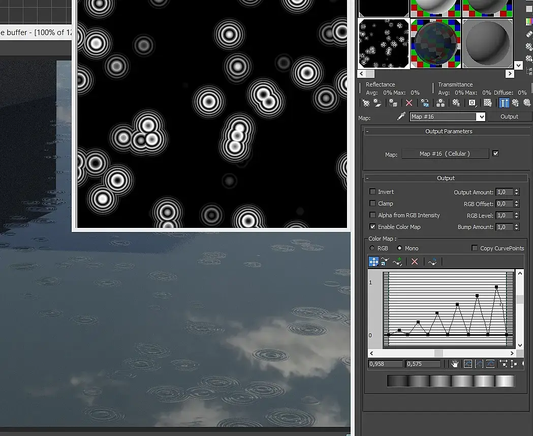

примитивная процедурка из cellular, для анимации не годится,  круги начинают обратно сходиться
И вот немного сложнее, уже что-то похожее, но надо дорабатывать. Тут 2 cellular, 1 черный, другой белый, с небольшим смещением по фазе делают 1 колечко, а потом такие пары скопированы, каждая немного смещена по фазе, чтобы больше колечек было и все это по диференсу закомпожено. Доработать нужно, чтобы колечки не проникали друг в друга, добавить еще клонов во времени, у каждого более точно настроить смещение и затухание. Может быть другой тип смешивания.
Более правильно было бы закомпозить это аддитивно - высоты волн при наложении суммируются.
На сайте c 25.05.2015
Сообщений: 1115
крск
ну я первым делом и кидал так, но выглядело хуже, наверное потому что там ширина полуволны получилась  равная у всех и они в общем сложились в одну большую кляксу, надо было предварительно поджимать каждую волну по черному, но мне проще было уже диференс тыкнуть
