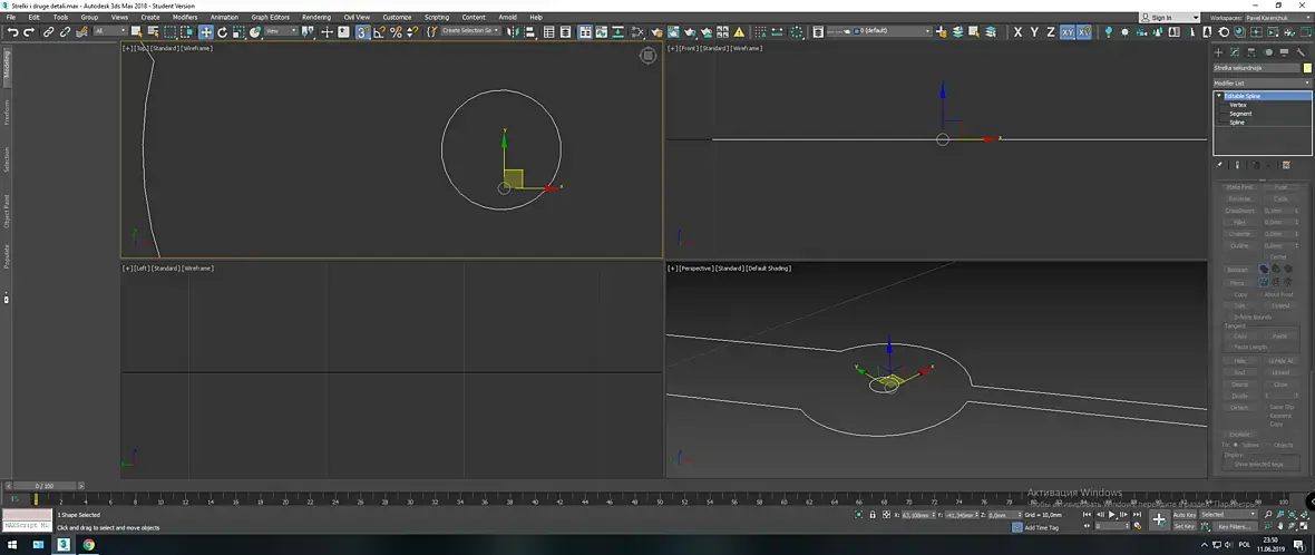

Подскажите, как бы вы поставили пиво в центр отверстия? Это стрелка часов. Привязки не помогают, центр этого сегмента в сплайне не определяется.
я бы начертил линиями крест внутри окружности, поставил туда пиво, и сплайны после этого удалил
На сайте c 31.01.2007
Сообщений: 171
Ярославль
Отдетач круг, который в центре, у него писот выставь по центру и потом к нему приатач остальную часть стрелки.
Сообщений: 10880
Да у круга же куча граней, настроил привязку по вертексу и по центру отрезка, подвигал по Х, подвигал по У. Вот и все, без детачей и вспомогательных объектов. С ними тоже можно и ответы верные, но дольше ведь.
скриптом можно universal Pivot to Selection Script  - ставит пивот по центру выделенных вершин.
Спасибо. Сделал немного по другому
Спасибо. Именно так и сделал, только при отсоединении круга его пивот улетал вообе , отдельно ему назначал в центре пивот а потом к нему все остальное атачил
Спасибо. Ох, эти скрипты .... вечно с ними проблема какая то возникает, ошибки
Спасибо, вы появляетесь в нужное время! Я понимаю что именно так, привязками это и должно работать и в первую очередь пробовал именно так, но! Попробовал все привязки, отдельно и в паре и максимум к чему мог зацепиться, так это к одной из крайних 4 - х точек. Пришлось деатачить круг в центре, назначать пивот ему(они загадочно улетали вообще куда то в сторону) и потом присоединять все остальное. Теперь пробую повернуть пивот вдоль стрелки(что бы Х например  смотрел ровно по стрелке), что пока что не получается..... Вообще эта стрелка перешла из корела в автокад а потом в макс... может в этом то дело

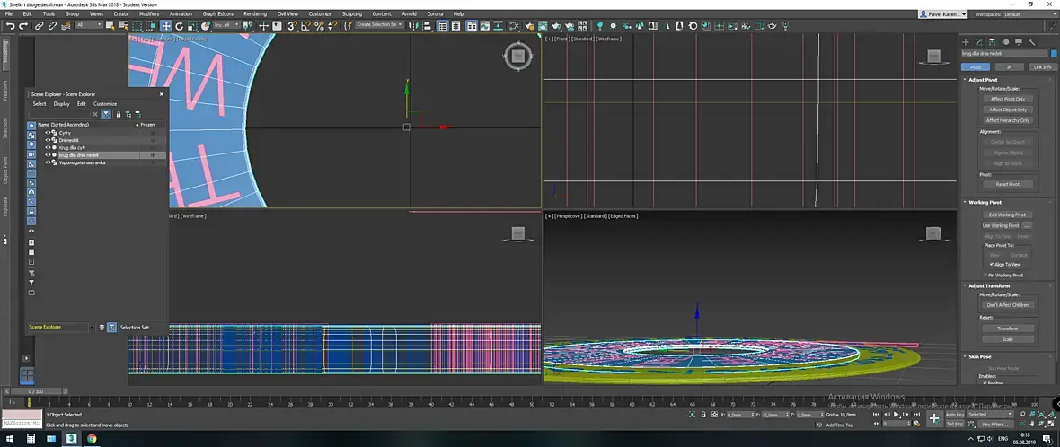

Подскажите в чем проблема, ставлю пивот в цент объекта (шайба), ставлю в центр сцены две шайбы находящиеся в друг друге, они вроде как вращаются. Не могу понять почему пивоты на виде топ не становятся на пересечение сетки? Что то я совсем туплю....апапап
