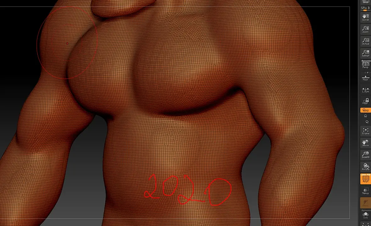

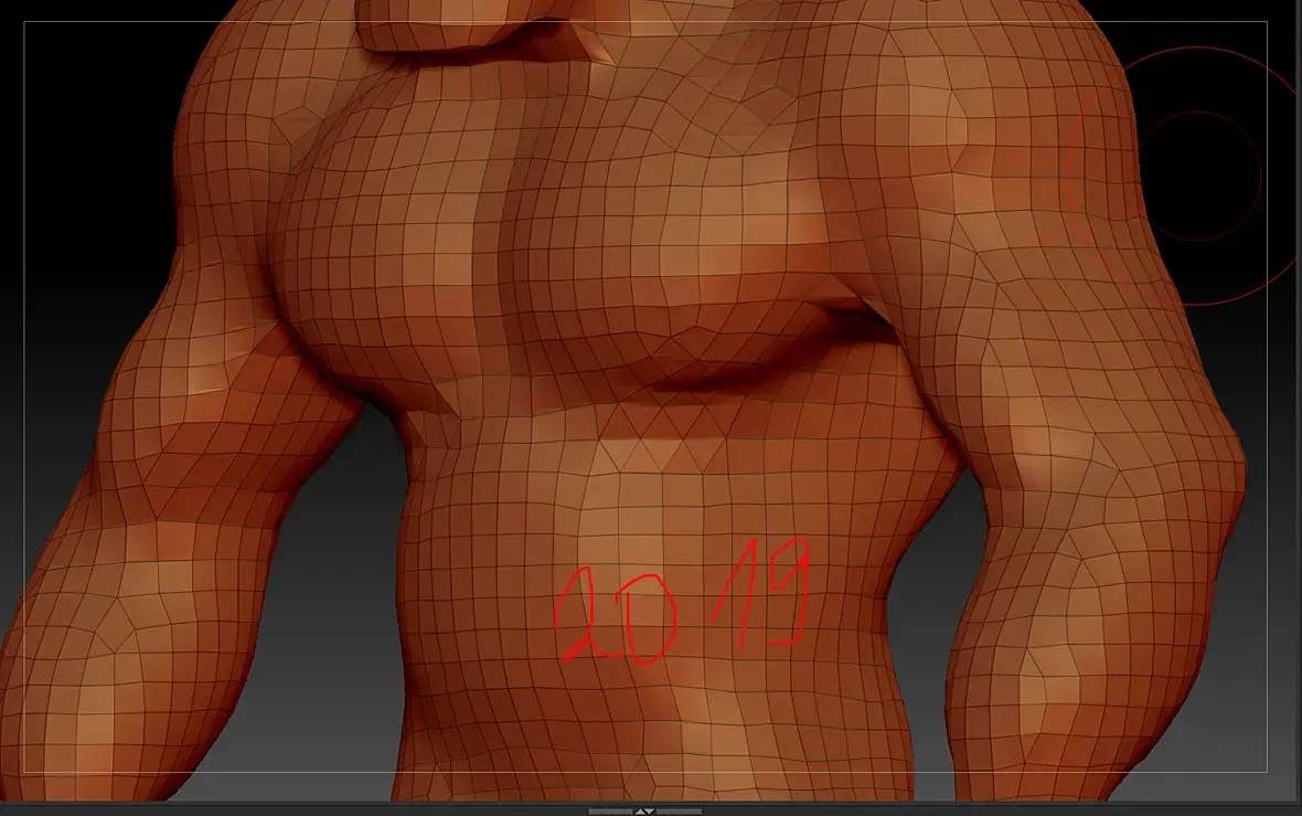

Всем добрый день!) Из-за частых вылетов 20-й версии программы, решил продолжить работу в 19-й версии, но возник вопрос. При экспорте из 20-й версии в формате obj, резолюшн - 64. Когда пересчитываю эту модель в 19-й версии, с тем самым количеством резолюшена, то полигонаж очень сильно уменьшается. Я нашел одно решение. Можно модель масштабировать и просчитывать дайнамеш до тех пор, пока сетка не будет соответствовать той, что была в 20-й версии. Правильный ли это способ или есть более правильное решение?
