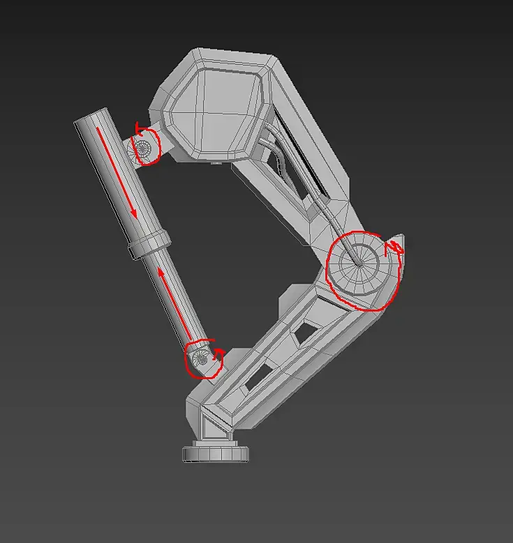

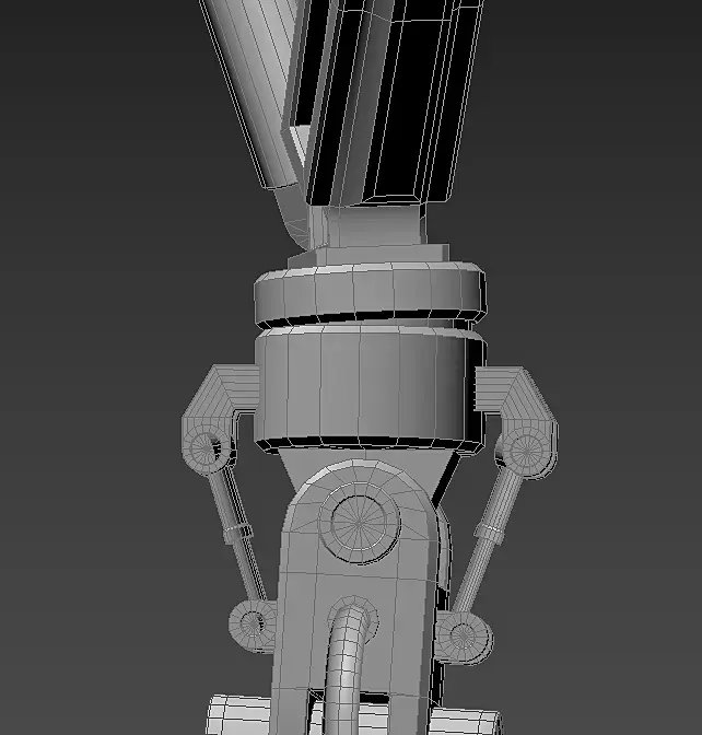

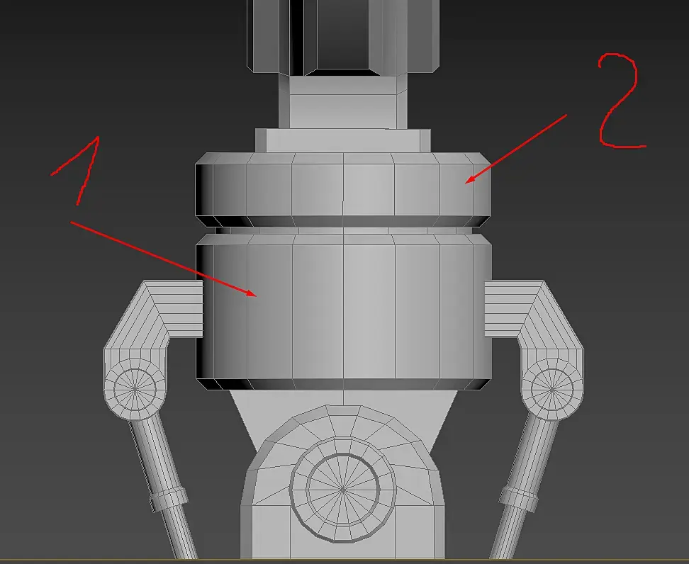

1. Есть два элемента, первый вращается вокруг своей оси, а второй относительно первого неподвижен.
Когда я вращаю объекты через контролы, они двигаются правильно, но при воспроизведении анимации первый объект движется некорректно. В Link Info ограничения стоят.
Скелет, кости связаны через контрол.
С чем связана эта проблема?
2. Как сделать ригг для гидроцилиндра у которого крепление сбоку? Для гидроцилиндров у которых крепления друг напротив друга я знаю как делать ригг, а для таких, как на скрине - нет.
Если можно, дайте ссылку на видео или статью на русском, где эти вопросы решаются.
На сайте c 19.02.2009
Сообщений: 98
Саратов
1 - Я бы для начала проверил локальные координаты у второго цилиндра.
2 - Поставьте поинт (или дамми) в точке крепления верхнего цилиндра и привяжите цилиндр к нему, а уже поинт к верхнему плечу. В остальном всё так же как и у обычных цилиндров, через look at

Taurus_dz Второй цилиндр - часть большой детали. Проверил, вроде все верно, пивоты в нужных местах у всех элементов. Или я не правильно понимаю?

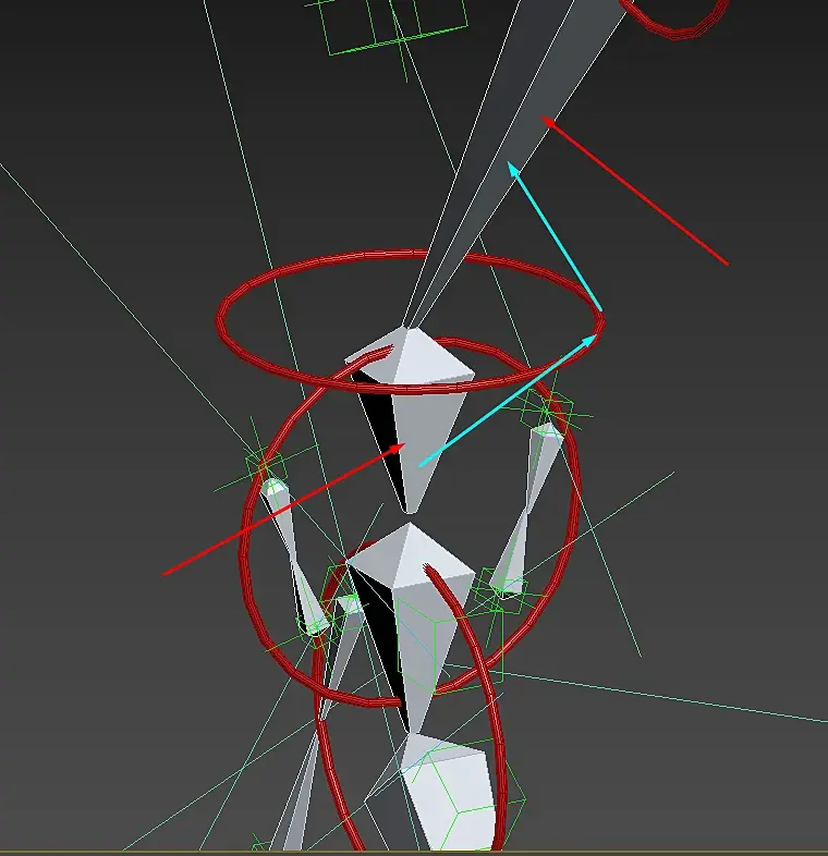

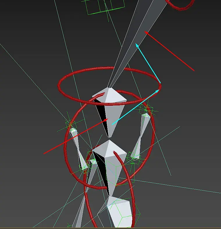

Сообщений: 7367
если по простому - то две оси вращения при некоторых движениях располагаются в одной плоскости, и "лочится" третья ось, а трид макс пытается все равно выкрутить обьект, и делает это по кривой, по всем трем осям. (на 2,58 показано).
как бороться -
Еще можно поменять иерархию осей для самый частых движений, чтоб не было глимбал лока, не происходило. Но полностью это никак не побороть. Надо продумать, куда и как будет двигаться всё.
