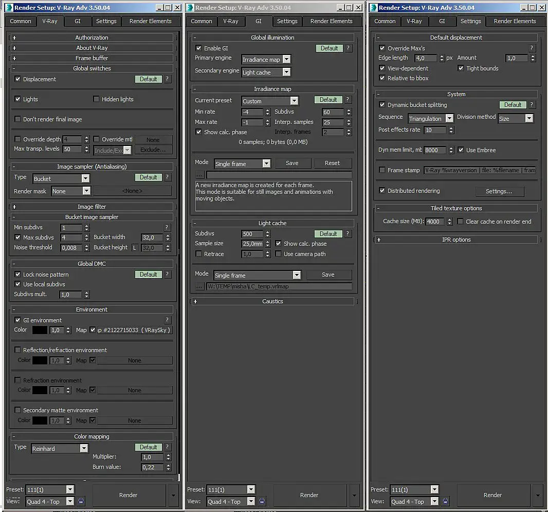

Когда то юзал эти. сейчас вирей не использую. умных комментаторов прошу воздержатся!
