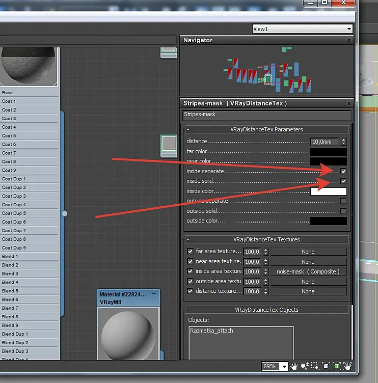

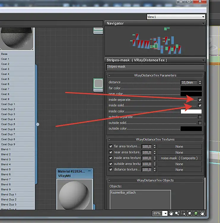

Очень интересный способ описан у Марата Шевченко про создание дорожной разметки.
Но вот никак не могу это воплотить в проекте.
Всё сделала по описанию, всё проверила, но рендерится без разметки... Разметку нарисовала боксами и зааттачила все боксы в единый эдитполи. Все материалы и карты прописала как в уроке... А на что в данном случае влияет параметр дистанс в вирэй-дистант-тэкс? Меняла его - всё равно пустота... Только текстура асфальта берётся. Уж не знаю, что изменить...
Скрин с материалом https://yadi.sk/i/nrvp29n73Qey3p
Скрин с дорогой https://yadi.sk/i/KqYa4kvl3QeyAU
В чём тут может быть дело?

Вы что-то не так делаете, без сцены не разобраться. Вот простой пример собрал для вас : https://www.dropbox.com/s/ijbnje3p48l6mee/road_test.max?dl=0
На сайте c 25.11.2012
Сообщений: 79
г. Электросталь

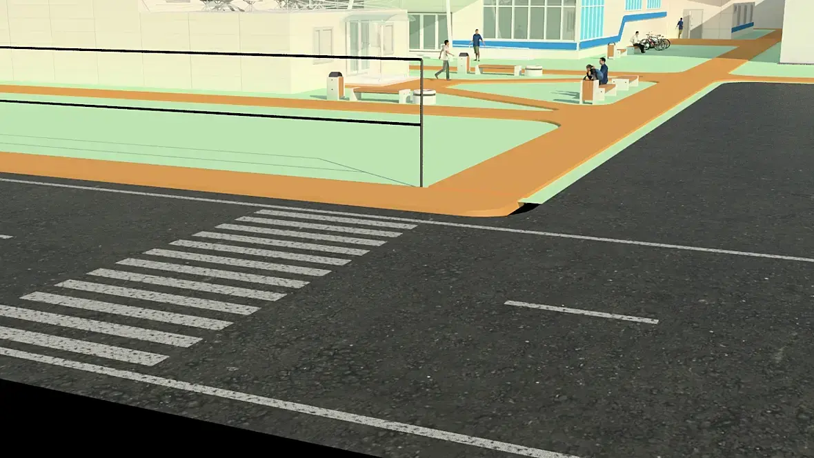

Oleg.budeanu, спасибо тебе большущее. Посмотрела настройки твоего материала и оказалось, что у меня не стоят две галочки. Понятия не имею, почему они у меня не стояли...)) То ли в уроке не было прописано, то ли я слепая. В любом случае, разметка получилась. Наконец-то я умею делать разметку и при этом не надо заморачиваться с Unwrap
Незачто, рад, что получилось.
Правда мне не очень нравится этот способ, так как при помощи него не получить разметку с толщиной. Обычно разметка на дороге этой слой специального раствора, который имеет толщину. Правда это видно только на близких планах.
