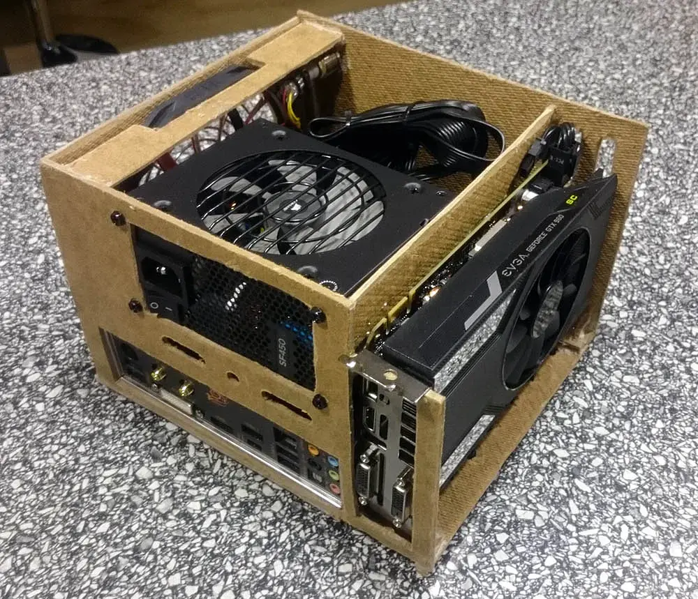

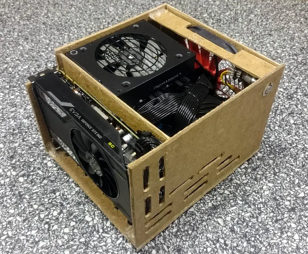

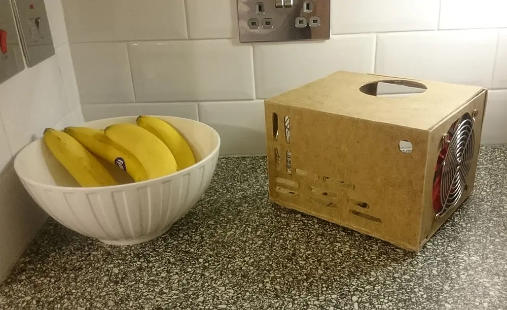

я просто оставлю тут пару картинок "как идею" которую может реализовать кто угодно при желании...тут выше все обсуждают какой CPU?
да любой CPU - как уже писали - каждый CPU можно немного "придушить" по потреблению(или еще как) и получить "подходящие" температуры.
В качестве монитора опять же как уже выше писали - любой понравившися с алиэкспреса 15,6" которые выскакивают по запросу "portable hdmi monitor" ценник от 100usd...
этот комплект должен уместится в обычный маленький рюкзак\сумку.
У любого не стандартного формата всегда больше минусов. Конечно всегда можно потратить больше денег и типа что то получить. Но часто оказывается что уже есть всё или почти всё "что нужно"

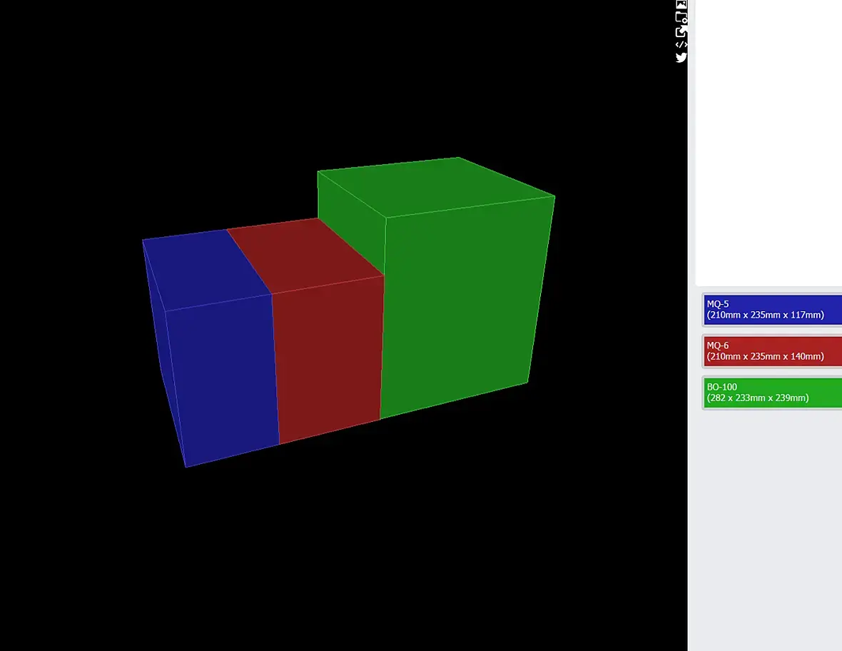

Как вариант можете JONSBO Jonsplus BO100 рассмотреть, он чуть больше MQ-6, но в него без проблем можете ставить 5950x с кулером DEEPCOOL AS500 PLUS без всяких андервольтов.
На сайте c 20.12.2015
Сообщений: 86
Мск / Екб
Красивый, но очень большой.
