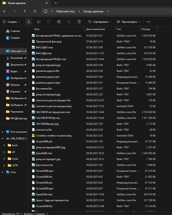

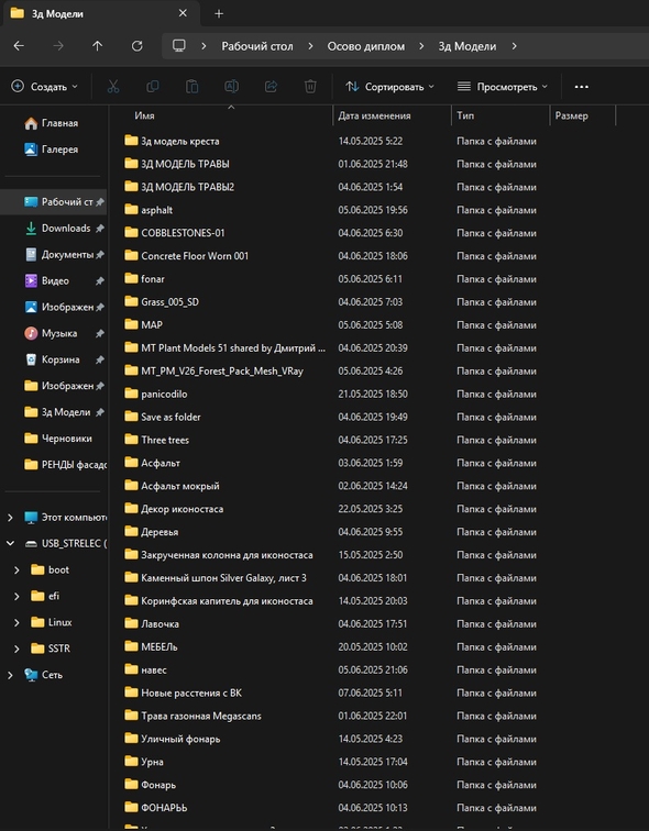

Всем привет, можно ли как-то выгрузить все карты материалов используемых в сцене? Дело в том, что я кидал все 3д модельки в одну папку и в ней же все максовские файлы, так вот карты все разбросаны по папке 50гб, а мне бы только maps все выгрузить. Хочу на ноутбук перекинуть файл сцены чтобы поставить рендер на ноуте и попутно работать на компе
Или все картинки в ручную собирать в отдельную папку
