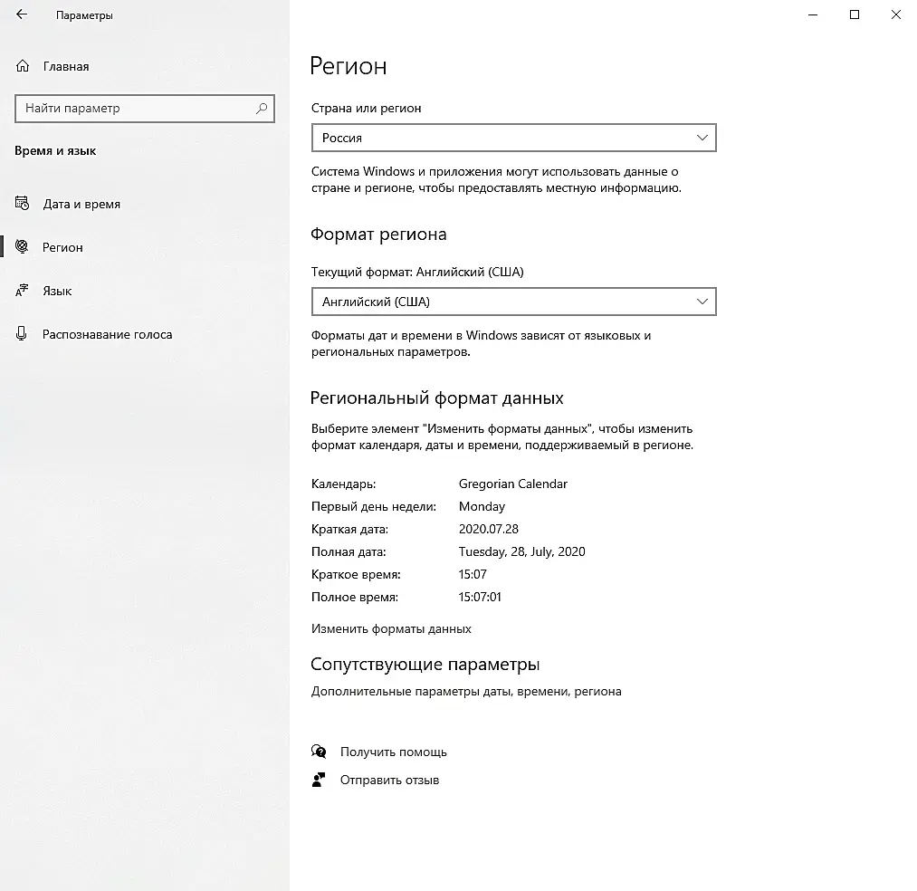

На сайте c 31.03.2008
Сообщений: 1151
- попробуйте обновить винду
- попробуйте поменять формат региональных настроек на Англ США. Это, кстати, полностью избавляет от бага с запятой появляющейся вместо точки.
Если последнее вдруг поможет, то все форматы данных можно настроить аналогично привычному рус. форматированию.
На сайте c 25.06.2008
Сообщений: 994
-NiK-
СПАСИБО огромное помогло!!!
Сделала так:
1. Поменяла в настройках винды язык системы (больше не меняла ничего). По умолчанию стал инглиш и в максе тоже!
(может кому то и местоположение надо будет сменить)
2. Потом в Punto исключила макс и не взаимодействовать с прог. исключениями выставила галочку
3. Сменила там же горячие клавиши смены языка. Поставила CTRL, что бы не совпадало с системным по умолчанию и все ок)
Есть минус)), что маты больше русским не написать, но может это и к лучшему).
И нельзя нажимать сочетание Ctrl/Alt+Shift - когда в окне программы находишься. Все остальное можно.))
