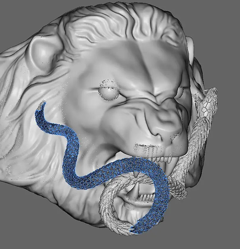

Пару дней работаю с файлом, теперь запускаю создю либо двигаю точку, сразу вылетает без каких либо сообщений, сохранитть в obj тоже не получается вылетает, другие файлы работают нормально. Не продолжить работу и не вытащить геометрию, как быть ?

4) Открываем его в Topogun, и видим, что вершины и рёбра на месте, но все поверхности (faces) пропали, как ожидалось.
5) Выделяем всё , и жмём Modify>Force Refresh. Все поверхности посчитаются заново, и можно продолжать работу.
Надеюсь это ещё комунибудь поможет.
