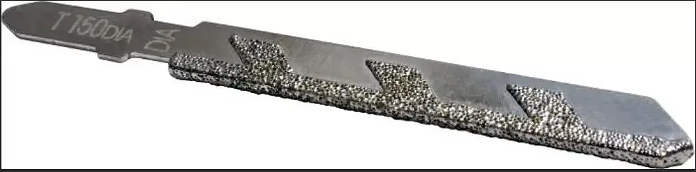

как вариант
https://www.arrows.ru/product/pilki-dlya-lobzika-po-plitke-praktika-tip-t150dia-76-h-50-mm-chistyij-rez-almaznyie-2sht
Но я бы раскудахтал старую плитку и заменил новой.
