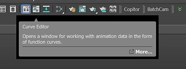

После обновления винды столкнулся с таким глюком. Все всплывающие подсказки стали на черном фоне. Макс 2020. Поставил вчера макс 2022, там точно такой же глюк проявился, значит дело не в максе) Кто сталкивался?
