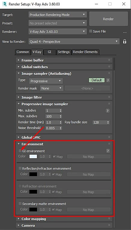

Здравствуйте, подскажите при смене цвета фона рендера vray через кнопочку 8 меняется и свет. То есть если залить фон белым то объекты будут засвечены, можно ли как-то менять фон при этом не затрагивая освещение? Спасибо
Сообщений: 2643
активируйте галочку, и через кнопочку 8 замена карт влиять не будет.

Predator84 супер! благодарю за такой быстрый ответ!
