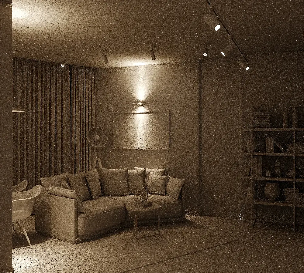

Здравствуйте! Появлся засвет на двери и не понимаю от чего. Убрала весь свет и все равно. У стен модификатор Шел есть. Подскажите,пожалуйста.в чем еще может быть дело?

Откуда-то попадает свет. Возможно щели есть между наличником, дверью, полом, стеной и т.д.

Все щели закрыты плотно(

Надо получше отрендерить это место, мож чего увидим.

Я уже все перелопатила. Может быть модель двери глючная?  Скопировала такую же дверь,теперь шум идет по наличникам. А за дверью света нет. Она в выдавленной стене находится.

Видел такое только со скаем на улице и коробка нулевой толщины.

Может нормали вывернуты?

С нормалями стало получше,но все равно немного остался засвет. Интересно,что это такое...

Так если дверь стоит, как вы пишите в нише, то может её временно совсем скрыть, и посмотреть, останется ли засвет.

Скорее всего косяки геометрии.

Остался
garik-3d Похоже на то

когда гадание по кефейной гущи не помогает, нужно смотреть сцену

Похоже на утечку света, скорей всего гдето есть объект кторый не является солидом (те у него есть открытая грань гдето) попробуйте пораскидывать Cap holes на дверь, стены , потолок. Может что то и выйдет. Так то да без сцены сложно что то сказать.
https://coronarenderer.freshdesk.com/support/solutions/articles/5000516209-i-can-see-noise-in-the-corners-of-my-scene-

Картинка в общем достаточно шумная, надо попробовать подождать побольше пассов, чтобы стало ясно, что это. А так, может быть и из-за корявой геометрии и из-за перекрученного лайтмикса.

К стенам применить shell

где настройки освещения, рендера, скрины модели в этом участке? все экстрасенсы на одноименной передаче
