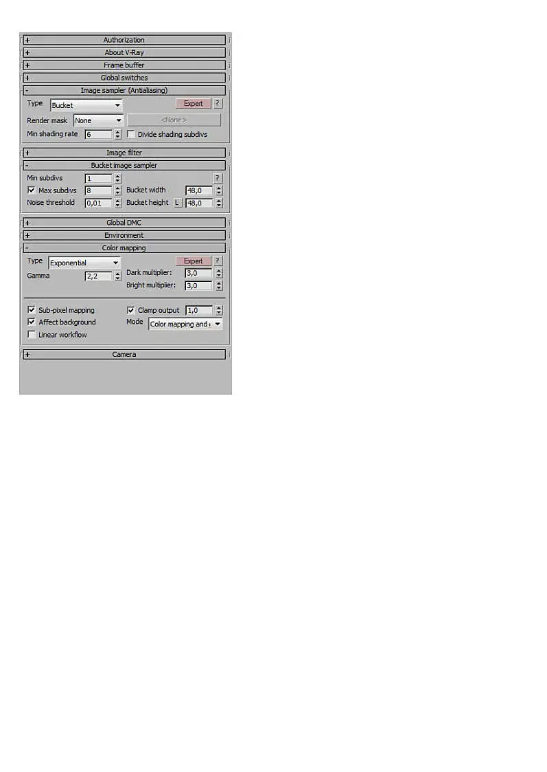

Товарищи!!! Помогите пожалуйста справиться с засветами на полу от окна. Уже все по перетыкала ((((
Тюль из солнца исключила.

Продался китайцам
Рендер то какой?

ГИ - что это? Не поняла Вас.

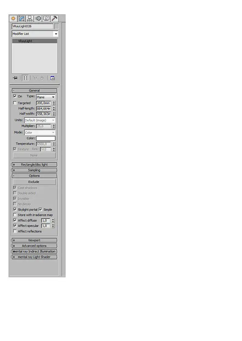

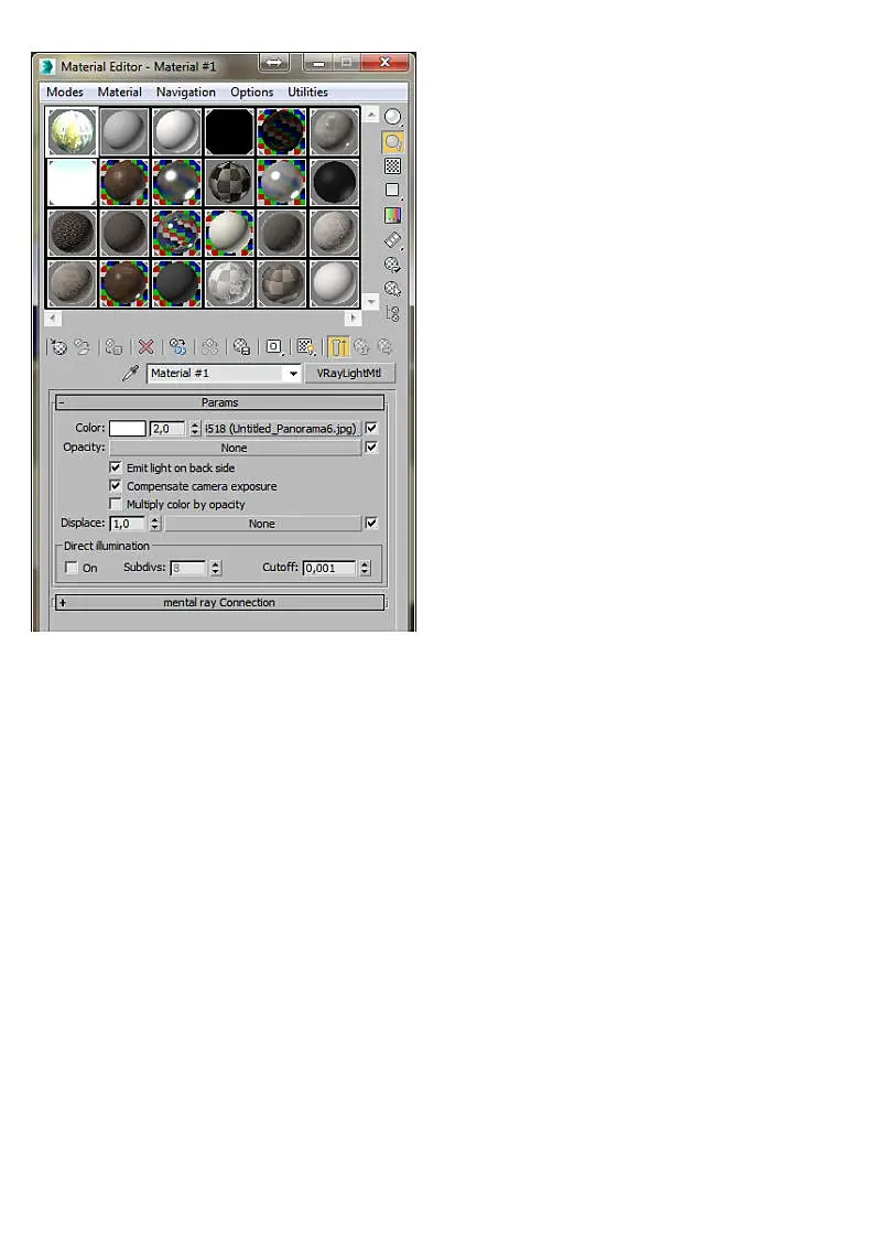

1. шаг https://c2n.me/3WxLXG4
2. шаг https://c2n.me/3WxM1An
и крути этот параметр по вкусу, тебе нужен примерно 0,2

только, когда в окно с материалами тащить будешь, нужно указать Instance

Global Ilumination - глобальное освещение. Только оно тут не при чём.

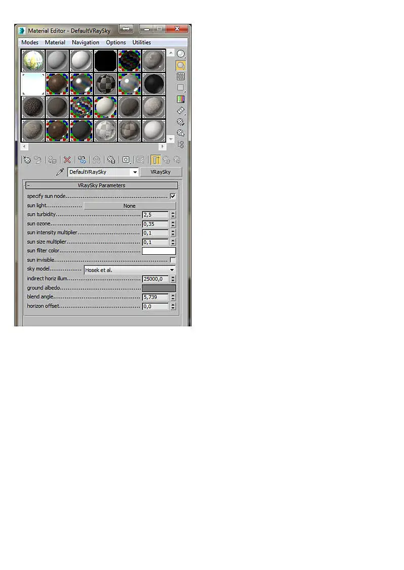

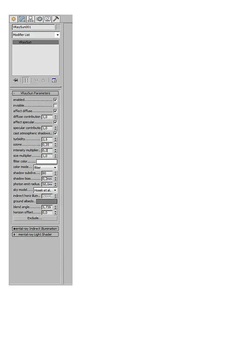

Не знаю как сейчас,   но раньше в виреевском хелпе было написано, что интенсивного солнца по умолчанию завышенная. Я и в Вирее и в Короне больше 0,30 ее не ставлю. Основное освещение у меня за счёт Ская, а вот солнце как раз для мягких лучей на полу,  стенах и для небольшой коррекции в сторону тёплого света

Уменьшила интенсивность до 0,2. Не помогла, вообще без изменений.

ещё меньше вкрути, ну 0,01 начни с этого

Да,  но я не зря упомянула хелп. Чтобы стало очевидно,  что снижение - это не фейкование,  а одобренная  разрабами процедура )
И,  да,  иногда значения снижаю вплоть до 0,01
Всем огромное БЛАГОДАРЮ!!!!!
