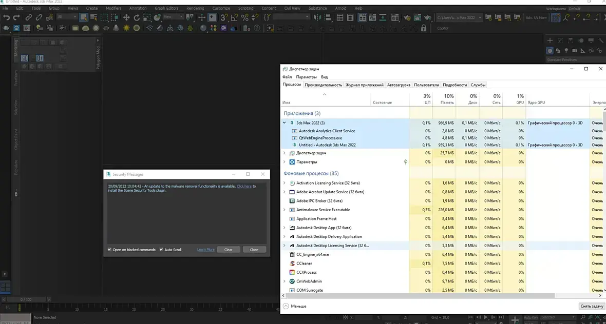

Всем добрый день, может кто то сталкивался с данной проблемой,
При запуске 3ds max 2022 программа зависает с окном "security messages", попытки закрыть окно или нажать "close" безуспешны, не программа ни само окно никак не реагирует.
Закрывается только через диспетчер задач, прикладываю скрин с диспетчером и открытых в нем процессах.
Пробовал переустанавливать программу и восстанавливать систему до даты когда проблемы не было - не помогло.
Накануне проблемы запускал сетевой vray рендер, настраивал локальную сеть итд. пробовал отключать локальную сеть -тоже не помогло.
Помогите пожалуйста, может есть предположения в чем проблема

Для начала накатить обновление для Secutiry Tools
Взять можно по ссылке:
https://disk.yandex.ru/d/5doM10yuzmG0TA
Не поможет, стучись в личку.
