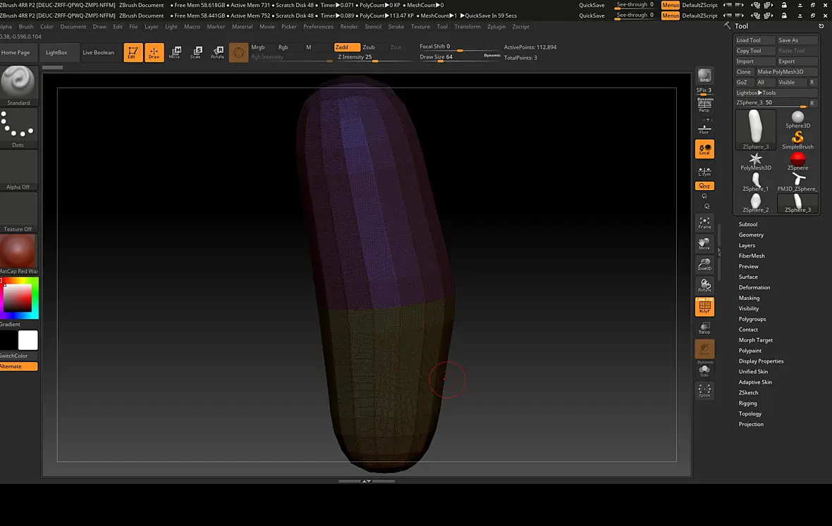

Добрый день. Только начал  изучение Zbush. Возникла проблема в том, что при использовании ZSphere получается слишком плотная сетка. Причем  это происходит только в данной версии. В 4r7 все отлично. Но хотелось бы разобраться с этой версией. Может кто подскажет в чем проблема?

В том то и дело, что и в 2018 у меня такая же проблема. И это происходит до дивайд.

Добрый день. Кто в курсе, подскажите что нажать чтобы  zsphere не склеевалось в одну сетку в местах пересечения, хочу создать узел
На сайте c 15.04.2013
Сообщений: 99
надо в Tool => Adaptive skin в Dynamesh Resolutinon поставить 0, тогда будет работать как в старых версиях.
На сайте c 25.11.2009
Сообщений: 572
огромное спасибо, крутил в разные стороны, в ноль не подумал поставить)
