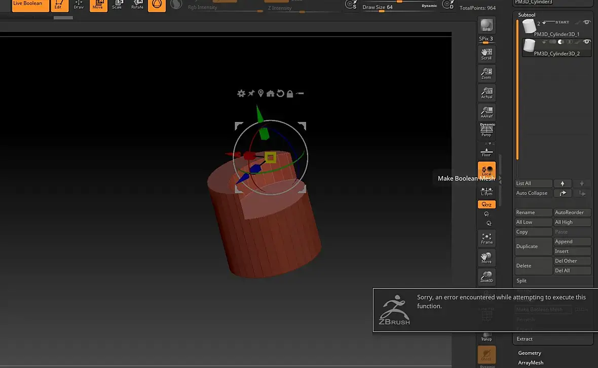

При любой простейшей буленовской операции выскакивает эта табличка и ничего не происходит, буквально недели 2 назад делал сложные операции всё работало отлично. Что может быть?

Ну так верно, на сабтулс встаньте у которого будете вычитать а не на том который вычитает.

Zolty нет, это разницы не играет, какой сабтул активен. Ни при каком варианте не хочет работать, причём вычитание идёт, но при попытке запечь выдаёт такую ошибку

ого табличка, какой культурный збраш! макс поступает проще в таких ситуациях

На сайте c 27.04.2016
Сообщений: 2234
Цитата trp:
подниму, пока не нашёл решение :(
После dynamesh обоим не работает тоже?

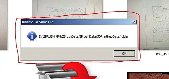

Zolty булен с помощью динамеша работает нормально, всё работает нормально, кроме запекания лайв булена
Ещё при загрузке браша появляются несколько таких сообщений, может в этом дело, незнаю сейчас копаю в этом направлении
