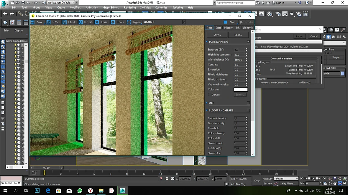

зеленый свет из окон
На сайте c 31.03.2016
всем привет, проверочный рендер был в порядке. Не понимаю в чем причина зеленого света из окна, удалила HDRI карту, меняла солнце и камеры, перезаливала в другую сцену, не помогло

fog на стеклах поди. или что там в короне
На сайте c 26.04.2017
Сообщений: 66
наверно проблема в стеклах как и писал Willfray, посмотрите в среднем окне отличается мат стекла и есть ли стекло в нижней створке? убирайте стекла если не планируете виз с отражениями в окнах.
samintal, если стекла сделаны отдельным объектом, их можно исключать из ИС. Убиваем сразу двух зайцев, имеем отражения, а свет не задерживается.
