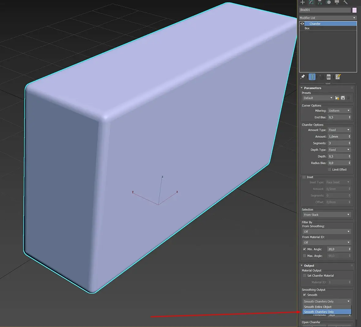

если скругляете фасады чамфером, то просто выбирайте вот эту опцию, чтоб оно скругляло только ребра, а не весь объект
На сайте c 26.03.2011
Сообщений: 134
Цита
острая грань таки останется на границе чамфера.
Могу предложить такой вариант: два чамфера- первый делает поддерживающие ребра, второй уже скругляет.
