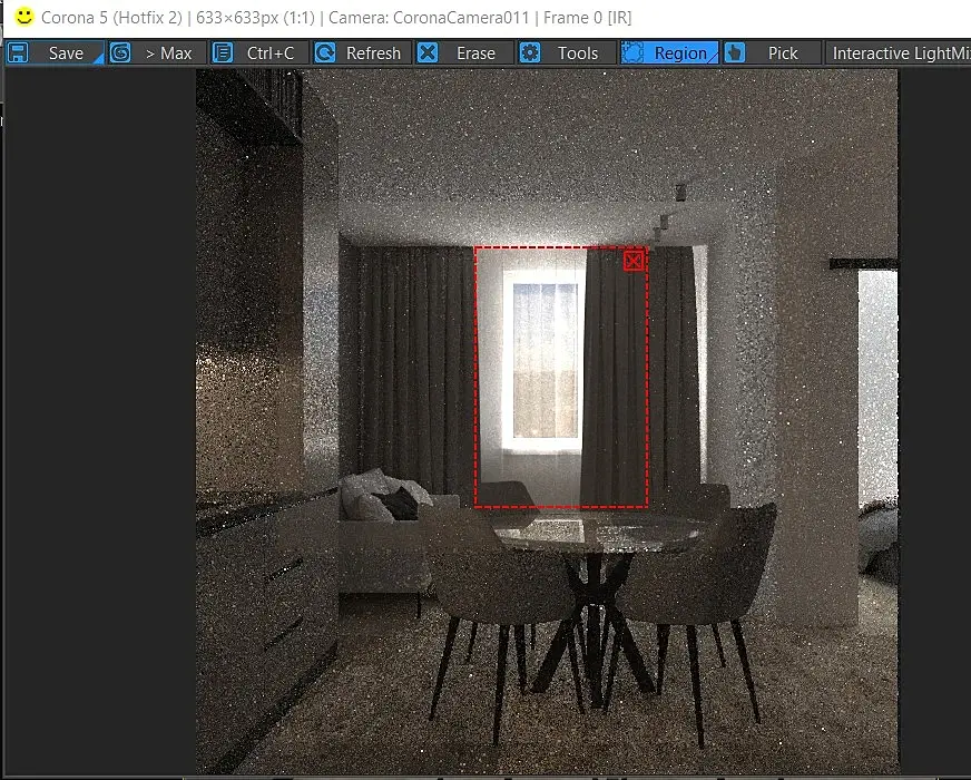

Сильный засвет на оконной раме, никак не добьюсь нормального освещения. Может кто подсказать, какие есть способы для настройки света в короне? Есть ли готовые световые пресеты, которые можно установить в сцену и "не париться"? Если да, подскажите пожалуйста источник для скачивания и как можно устранить проблему засвета оконной рамы.

Вот уже и "пресеты" на корону просят. А я предупреждал.
Любой пересвет - это следствие некорректно поставленных и настроенных по интенсивности источников света. Ну или корявой геометрии в самых запущеных случаях. Никаких других чудес тут нет.

В чем предупреждали, простите? Что касается геометрии, окно стоит четко в проеме. Даже не знаю, что можно предположить, я новенькая в визуализации.
Предупреждал что чем дальше тем хуже будет. Я оптимист, всегда верю что можно хуже :)
Что до засветов. Во-первых у меня серьёзные подозрения что светится тюль. во вторых в короне до определённой степени можно сжать ДД по хайлайтм ползунком filmic Highlights в тонмаппинге. В третьих откосы проёма окна в любом случае будут засвечены сильнее всего просто в силу того что они сильнее всего освещаются заоконным светом, такое же и в реальности происходит. Для глубоких помощений, вроде вашего это решается балансировкой наружного и внутреннего света. Настраиваем имеющиеся ИС или ставим дополнительные софтбоксы (опять же как это делают реальные фотографы) за пределаполя зрения камеры.

Кроме корректного расположения ис и их настройки бывает полезно ещё материал рамы проверить. Отражения там прибить немного, диффуз чтобы не 255 был. И ещё один немаловажный момент - фон за окном должен быть сильно светлее. Тогда и светлая рама не будет так сильно выбиваться.
А вот если хочется закинуть пресет и не париться, то кмк лучше и забить на это все. Есть вещи в жизни и поинтереснее, чем 3d.
Вы окно в своей комнате сфотографируйте, у вас будет такой же засвет окна, либо окно будет нормальное, а остальная комната - темная. Так работает свет. Здесь проблема в композиции кадра. Посреди кадра окно с дневным солнечным светом. Вы по референсу какому то делали?
Нет, просто поставила камеру, чтоб посмотреть, как свет работает. Спасибо!
