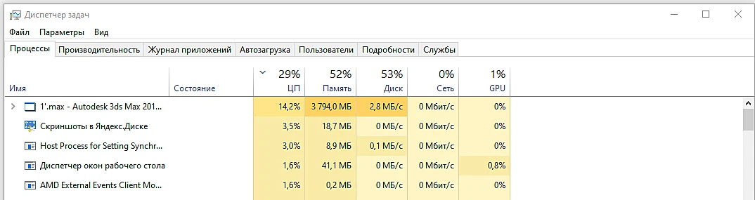

в чем проблема?

На сайте c 22.01.2017
Сообщений: 55
Цитата kingstones:
Цитата goldwyn:
в чем проблема?
температура какая
55-60

На сайте c 19.03.2009
Сообщений: 816
Цитата goldwyn:

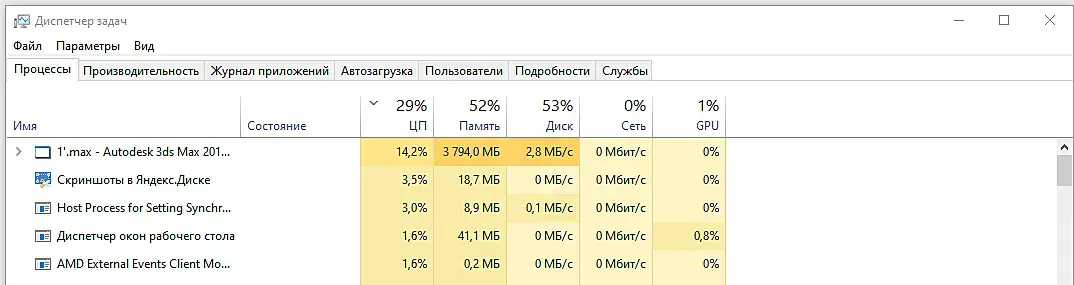

в чем проблема?
проблема в нехватке памяти. У тебя при рендере на диск не должно идти столько запросов от 3дмакса

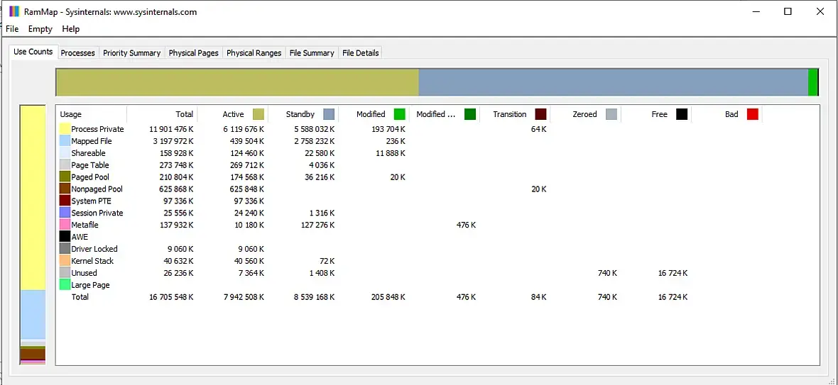

Сообщений: 99
Возможно не хватает оперативы - лично у меня так, райзен 7(старый), оперативы 32, сейчас сцена под 20 лямов + прокси, выгружает оперативы больше, чем есть и все виснет люто. Рендер не запускался, цп нагрузка 0-3%, а оперативы выгружает под 40. Помогло поставить приоритет, сцену разнести по камерам ( например 1-2 камеры в одной сцене и 2-3 камера в другой, остальное грохнуть). И, перерыла все модельки, нашла глючные и удалила.

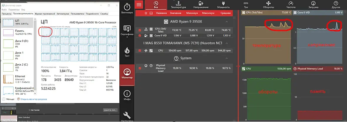

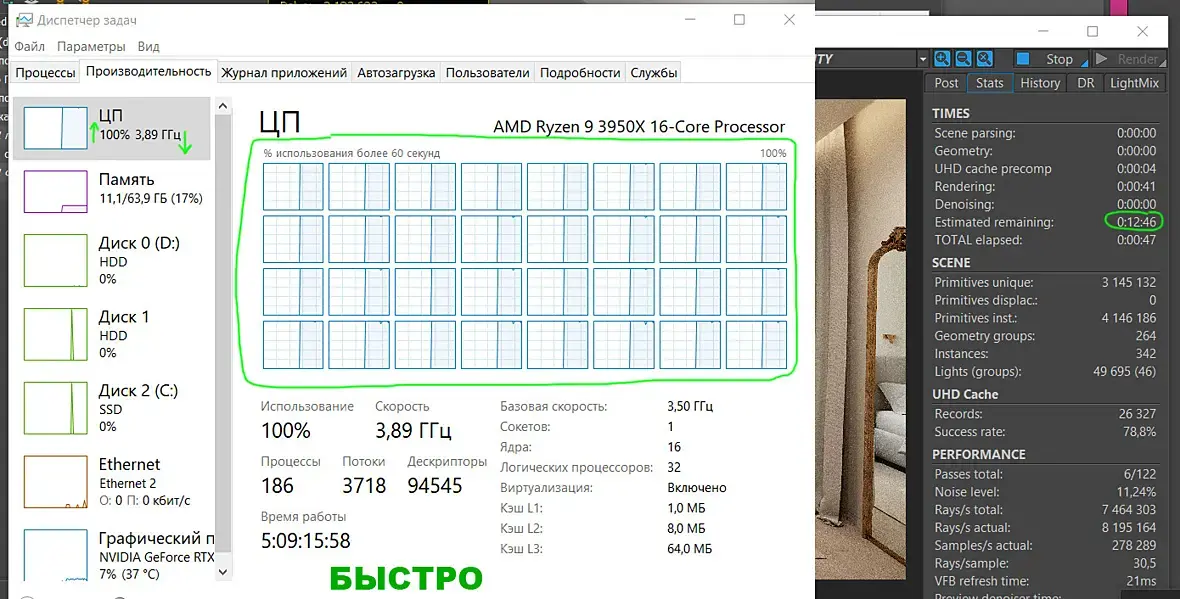

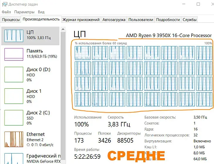

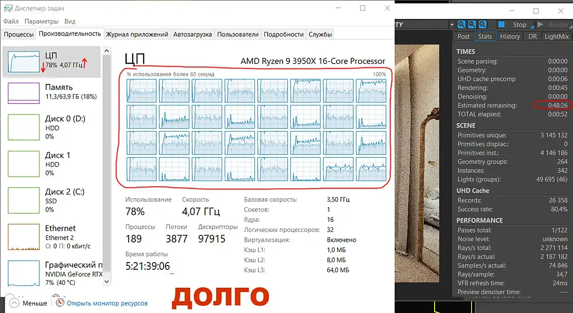

Аналогичная штука. Виндоус 10, Процессор Ryzen9 3950X 16ядер 32потока, рендерит в трёх режимах smiley-biggrin.gif.
1) Долго, хоть и с повышенной частотой, но малой загрузкой:
2) Быстро, частота ниже, но загрузка 100%:
3) Что-то среднее:
Время разнится аж в 3 раза.
Смена режима происходит при перезагрузке компа, чистке сцены макса, и если рендерить батчем или обычный рендр.
Параллельно скачет напряжение и температура проца.
И что с этим делать, не понятно?

Я бы сперва сбросил биос на дефолт.

Цитата artem_n:
3) Что-то среднее:
У меня было что-то подобное, у меня камень райзен9 3900х. Заменил термопасту, поотключал в биосе все режимы касательно динамического изменения частоты, всякие опции по прочей энергоэффективности.
Всё равно провалы пооставались, ну такие маленькие и раз в минуту где-то.
п.с. и такого ещё много если включен нвидиа аи денойз. Там по сути после каждого семпла комп отвлекается на денойз.
