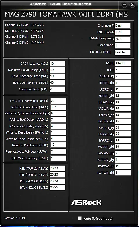

У меня Z790 Tomahawk DDR4 (v12 и v19 биосы) :
AUX 1.9V / DRAM 1.39V / VDDQX 1.2V / SA 1.22V
Сопротивления (Skew) - 80-34-00 (WR-NOM-PARK).
Иногда 60-48-00 или 60-40-00 могут быть лучше.
133 Делитель памяти. Gear1 режим.
Памяти 128гб на Micron Rev.B D9XPF чипах.

v01ce, ну так тут обратная ситуация. 0.8V SA это очень мало. Это уровень JEDEC.
Короче я все параметры отписал. Там уж сами смотрите где есть значительные отклонения.

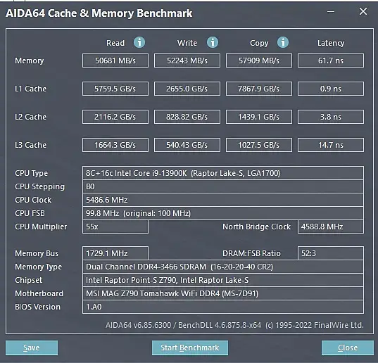

ТестМем5 с экстрим конфигом анты прошёл.
Остальное я не вдавался и настраивал не я. Ну не шарю я в этих настройках нифига, что ж тут поделать.

Я про вольтажи и сопротивления а вы показываете мне тайминги и мем-бенч, ну ладно. Если не разбираетесь то тут уж ничего не поделать smiley-unknw.gif Все что я хотел сказать что я пока себе не настроил вольтажи и сопротивления у меня 128гб на 13900KF и MSI Z790 Tomahawk DDR4 нестабильны были уже начиная с 3466... После настройки поехали так - https://i.imgur.com/G3k1FDl.jpg (это прост результаты, не для копирования таймингов, естественно).
На сайте c 12.10.2019
Сообщений: 253
Цитата Earanak:
Я про вольтажи и сопротивления а вы показываете мне тайминги и ПСП с Latency, ну ладно. Если не разбираетесь то тут уж ничего не поделать smiley-unknw.gif
