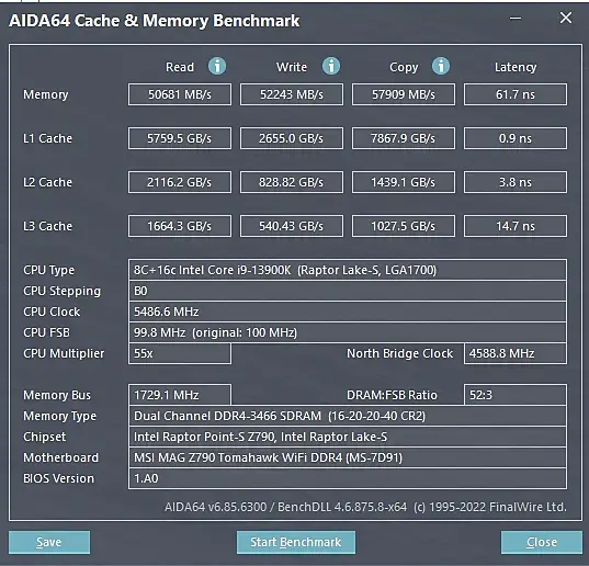

3600/CL16-CR1 вариант (легкий) - https://i.imgur.com/0brzkjJ.png
3866/CL16-CR2 вариант (жесткий) - https://i.imgur.com/G3k1FDl.jpg
Я в последний раз как комп помогал собирать на 13900KF и 128гб DDR4 наделал скриншотов. Но там более лайтовый режим чем у меня и Андервольт попроще. Но может поможет как то - https://drive.google.com/drive/folders/1gC20mMLrmRsi9AFHZnQ7Gn_VN_bvmwIh smiley-unknw.gif

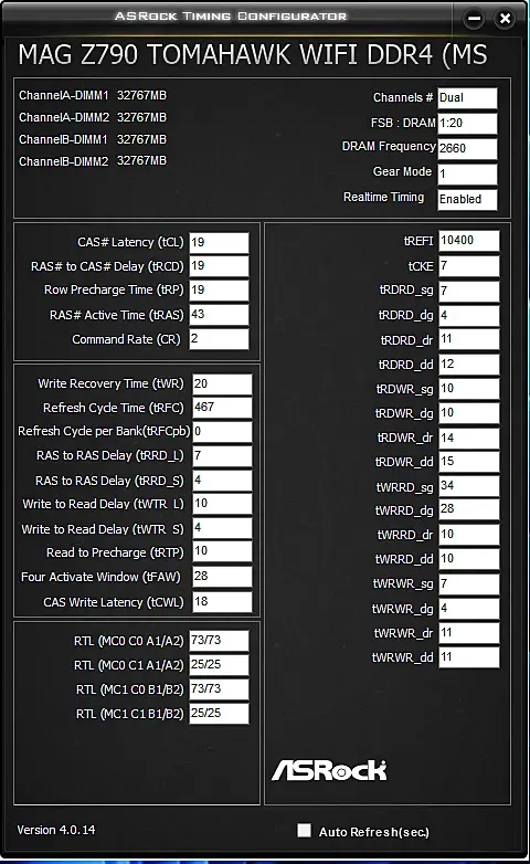

ТестМем5 с экстрим конфигом анты прошёл.
Остальное я не вдавался и настраивал не я. Ну не шарю я в этих настройках нифига, что ж тут поделать.
На сайте c 24.06.2014
Сообщений: 5052
Я про вольтажи и сопротивления а вы показываете мне тайминги и мем-бенч, ну ладно. Если не разбираетесь то тут уж ничего не поделать smiley-unknw.gif Все что я хотел сказать что я пока себе не настроил вольтажи и сопротивления у меня 128гб на 13900KF и MSI Z790 Tomahawk DDR4 нестабильны были уже начиная с 3466... После настройки поехали так - https://i.imgur.com/G3k1FDl.jpg (это прост результаты, не для копирования таймингов, естественно).

Я про вольтажи и сопротивления а вы показываете мне тайминги и ПСП с Latency, ну ладно. Если не разбираетесь то тут уж ничего не поделать smiley-unknw.gif
Сейчас скинул всё в сток, так чуть более стабильно работает система. Пока думаю, что делать, но работать на 128 невозможно. Как система работала без сбоев месяцами - ума не приложу.. может и правда какой нибудь контроллер медным тазом накрылся.
Сопротивления не настраивал. 1.19V DDR помню было. Остальное только тайминги крутили.

По счастливой случайности у меня под рукой оказалась Godlike со 128Гб, вчера заменил железки, память завёл  на 5200 в авто и на ночь поставил testmem5 с anta extreme - сегодня тест пройден.
Посмотрю, как будет работать с максом, но пока предчувствие, что будет без 41 ошибки
Из чего пытаюсь сделать вывод - проблема конкретно в материнке, т.к. эта же память вполне себе работала на 4000 и все тесты проходила. Ну и если процессор вполне себе тянет. то остаётся мать. Но в чём именно, если контроллер памяти на процессоре и грешили на него? И как теперь доказать продавцу что оно корректно не едет..
