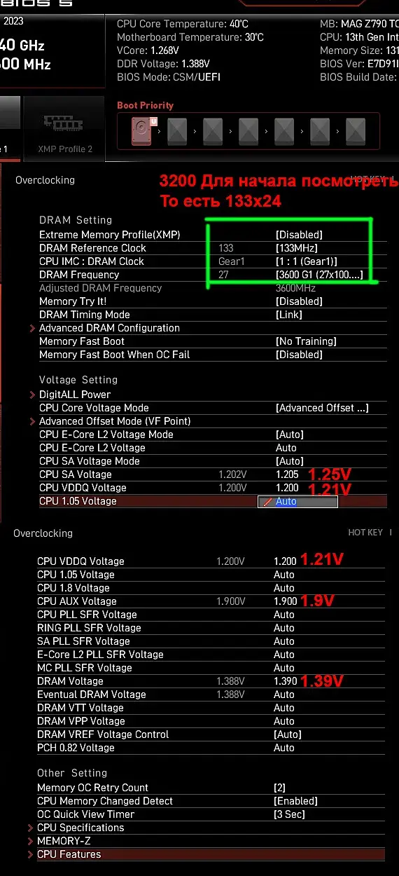

Я скидывал все настройки. Скрины с биоса.  Подробно описывал проблему. Чего там курить то, вбить руками пару вольтажей, вбить сопротивления  (попробовать 80-34-00, на скрине чуть другие) и проверить не ушла ли проблема. Тайминги можно не трогать. Только частоту и Gear1 режим указать.
SA может пойти ниже 1.25V, вплоть до 1.2V, чем ниже тем лучше.
Вольтаж SA/VDDQX/DRAM при запущенной системе можно смотреть через HWINFO64.
