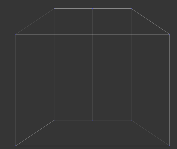

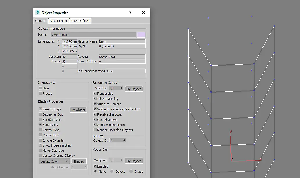

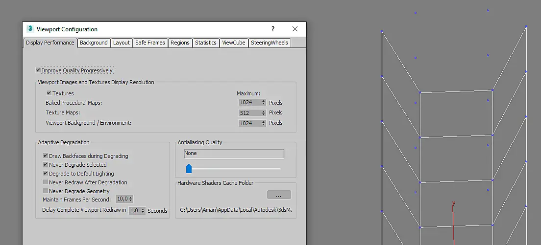

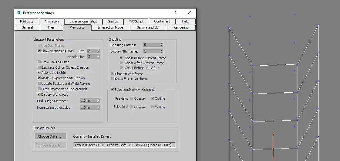

2018 макс не видно противоположных граней при работе на уровне ребер/полигонов/точек
На сайте c 08.04.2017
Сообщений: 45
хелп ми плиз.
Этот же файл в 2016 все норм.

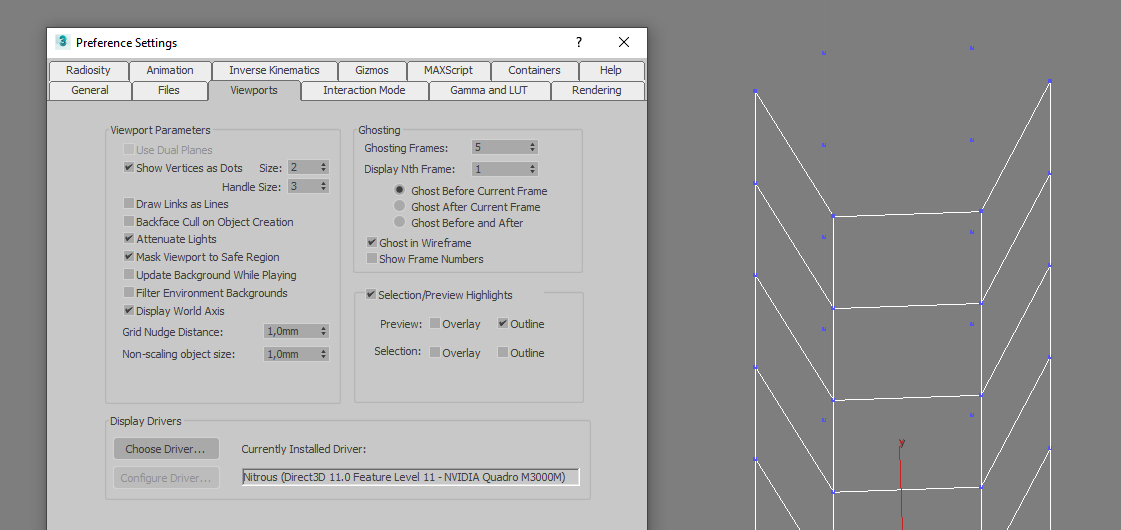

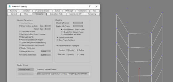

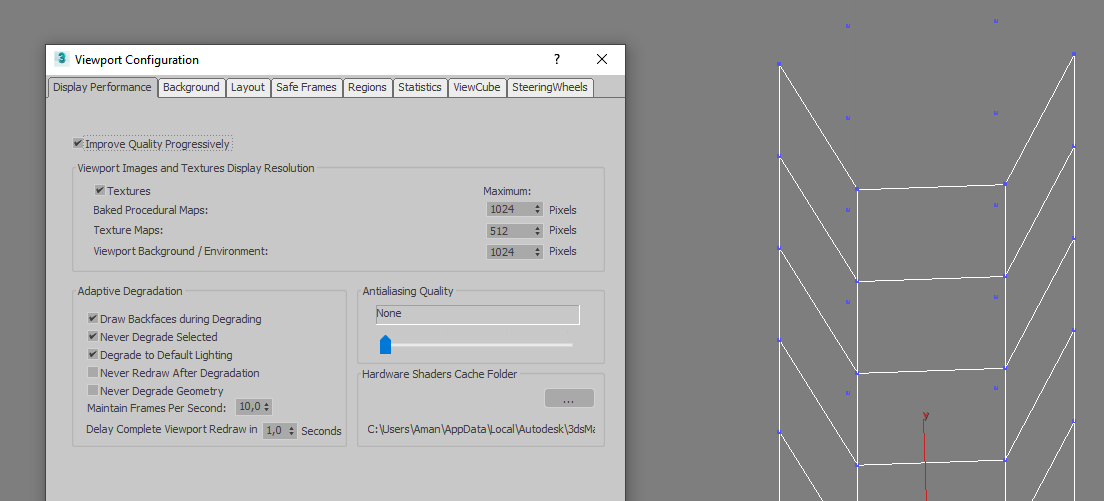

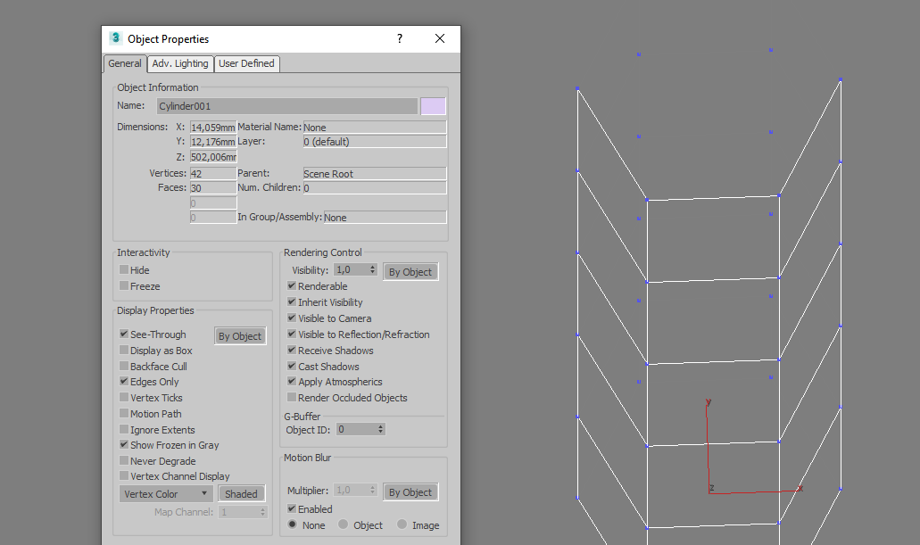

скриншоты настроек:

KZ17
aman.mah,  а они не сливаются с фоном? Они как раз серенькие а не белые.
Сообщений: 45
Спасибо тебе добрый человек! Точно сливаются.
Надо привыкать к темной схеме или есть вариант настроек, чтоб грани не сливались с фоном в светлой?

Сообщений: 4473
Сделайте .ms файлик со строкой
NitrousGraphicsManager.DarkerEdgeOption = #off
и поместите его в папку стартап-скриптов.
Удобная же мулька, зачем отключать...
