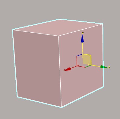

Вопрос про поворот? там нет стрелок координат. Если двигать - то выделяется квадратик между осями
Да вроде все есть, только теперь кружки трех цветов
желтеет когда активный

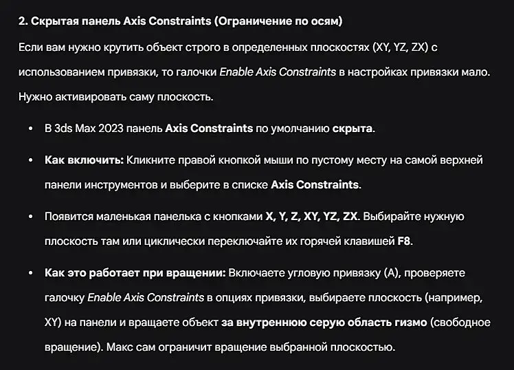

Ну и ответ нейронки -
