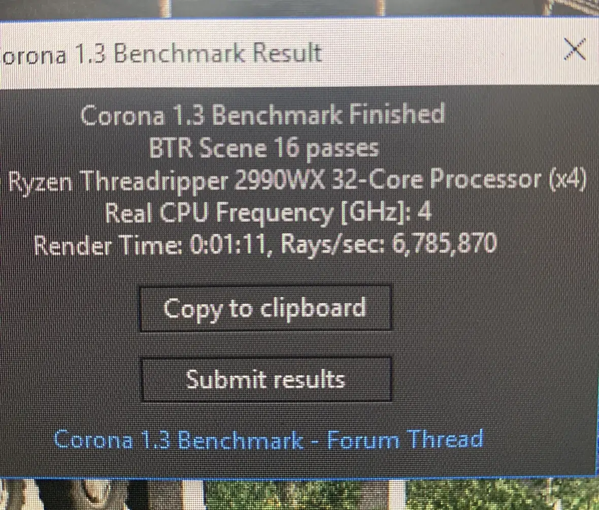

2990wx не рендерит что не так???

температуру проца смотрите и частоты во время теста каким нибудь hwinfo или cpuZ, этот камень троттлить начинает уже на 62 градусах, у него критическая в районе 68 градусов

Все он рендерит, тока медленно, что тебе не нравится? У меня когда стояла старая память 2133 - такое же время было.  На 3200 - упало до 39 секунд.

Какая материнка, какая память что за охлад
На сайте c 24.07.2013
Сообщений: 43
Материнская плата ASUS ROG Strix X399-E Gaming
Оперативная память HyperX HX436C17PB3K2/32
Кулер для процессора NZXT Kraken X62

Взял себе HyperX HX436C17PB3K2/32 96 гб и пытался разгонять, в итоге работало только 64гб на скорости 2400 выше просто не заводился комп. я думаю что мать и правда может влиять потому что недопитывает процессор, плюс у нее хуже охлаждение чем нужно, он не греется но хотелось бы иметь люфт.
посоветуйте какие плашки брать для 2990 чтобы хотябы 3200гц было?

Бывает ещё один канал памяти отваливается если процессор не идеально в сокете стоит. И планки надо чётко по инструкции вставлять в слоты в зависимости от количества планок там указано в какие. У меня при первом запуске 1950Х не видел память в первых двух слотах и показывал в CPU-Z количество каналов 3. Решилось только переустановкой процессора.
Сообщений: 43
По инструкции у меня оперативка вообще не запускасали либо ошибка F9 либо 0d либо 0b. Помогло запустить только заняв 4 левых слота, как только вставлял в правые не запускалось.

не знаю как у вас, у меня асус прайм, и там в инструкции четко нарисовано как вставлять плашки. И ставятся они не с одной стороны, а попарно, слева и справа.
P.S. посмотрел инструкцию к вашей плате, там точно так же все показано, нарисовано в какие слоты ставить память попарно. И в биосе попробуйте выставить профиль для памяти. Хотя среди рекомендуемой памяти для этой платы ваших плашек нет.
кстати, я чего-то сегодня плохо соображаю, но 2990 держит память 2933 , и где то я читал, что если память выше по частоте, то она работает только максимум в 4 слотах, а та частота которая у вас только в двух. Попробуйте в биосе частоту 2933 поставить, или авто. Профиль памяти я думаю не прокатит.

Надо попробовать вставить только 2 плашки в слоты по инструкции и протестировать Корону. Если производительность повысится добавить вторую пару и т.д.
Скорее всего один кристалл остался без озу, по этому он и работает только в половину мощности.

с рязанью не прокатит. 4 плашки установленные по мануалу раскроют полностью проц. 2 плашки урезают производительность ровно пополам. (экспериментально проверено на 2990wx и meg creation)

Спасибо!!! Вы мне очень помогли своим постом - а то я апгрейдился с 2970 на 2990 - ставлю тест - а он в полтора раза медленнее старого... Поставил 4 плашки и все отлично... А я уже думал проц паленый...
